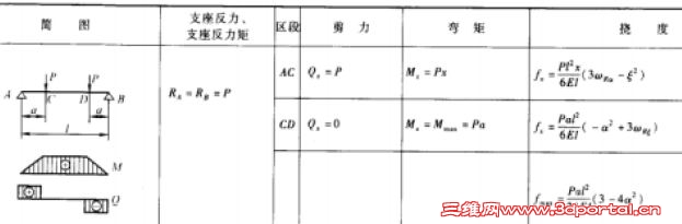

请教高手:本人想要做个小车拉载均匀载荷150公斤,跨度是600mm,直径150mm的四个轮子,轮轴用45钢,为保证我的轴能达到要求,怎么计算我的轴要多大直径,望高手给个详细解答?感激不尽。9 G4 `% B1 j( r# H
另外,倘若我要我的车每分钟运行100米,选个多大的电机来驱动多大的减速机可以呢?
# {! ]3 g: O4 v3 Z' g跪求详细解答。谢谢

; ~; H* F9 \" \  r  O% N! q/ f7 `由于有许多未知数,不能直接计算,这里给出计算思路。. r- J  w( f' y# E- W
1  轴径计算:按简支梁计算,受力简图如下图。轴承座为支撑点,车轮为受力点,按轮子个数求出每轮受力P,按经验先确定一个轴径,算出轴截面系数W,按下图算出弯矩M,校核弯曲应力σ,最后符合:σ=M/W≤[σ]  ([σ]为轴材料的许用应力)。如果轴强度不够,再增大直径验算,直到合格为止。
( U. ]/ v5 L# F1 w' T% M! D7 S2  功率P计算:根据公式样P=FV  (W)  F为轮子滚动摩擦力(N),由滚动磨擦系数和正压力求出。V为行进速度,100m/min=1.667m/s。再引入效率和功率裕量,就可选出电机。

请问高老先生:W(抗弯截面系数)怎么计算,是不是查手册得来的?
发表于 2011-8-26 08:00:11 | 显示全部楼层 来自: 中国台湾
走钢轨带驱动;楼主可搜寻站内”起重机”可以找到许多资料
发表于 2011-8-26 09:59:44 | 显示全部楼层 来自: 中国山西太原
11# 混世不恭 * b* h, o; \- ]% g
对于圆形截面的轴,抗弯截面系数 W=πd^3/32≈0.0982d^3! p( ?/ N8 b' E2 G  u! B% o5 M
对于空心截面的轴,抗弯截面系数 W=π(D^4-d^4)/(32D)≈0.0982(D^4-d^4)/D
