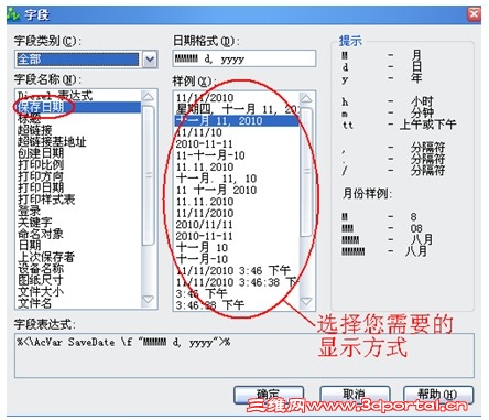

下面就以保存日期为实例进行详细的说明
/ g9 [( `8 p0 U. c8 D当设计师完成图纸后,在保存日期栏里只需要插入一个类别为“保存日期”的字段即可。执行field命令调出对话框,选择保存日期,在右侧的样例中选择一种日期的显示方式。如图:( O1 I1 \9 @% s
3.jpg # S9 J5 @! l2 h. f$ n2 x2 f# Y" G

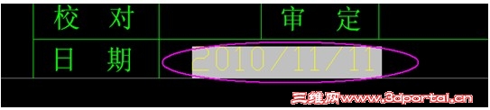

确定后,插入到图纸中的对应位置:' j1 v; |+ ~# r; t* [
# {- c7 a2 _+ n; X& A/ r 4.jpg
( @! q$ V9 g4 C  u: U' U$ Z如图的效果,会在使用者选定的位置插入一个类似文本的对象,只是有着灰色的背景(该背景不会影响到打印的效果。)4 `  K5 x$ [" c$ e3 j/ e$ X. ~
至此,“保存日期”的字段插入完毕,修改图纸以后,只需要点击保存,此日期栏的数据会自动更新到修改的当前日期(即进行自动的更新),而不需要进行手动的修改。$ W. I+ K5 A+ O. l4 I% _+ v
