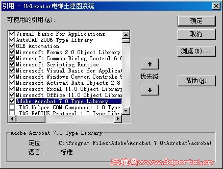

# @. t. [! }9 D  _: p6 n引用了Acrobat类库,下图
