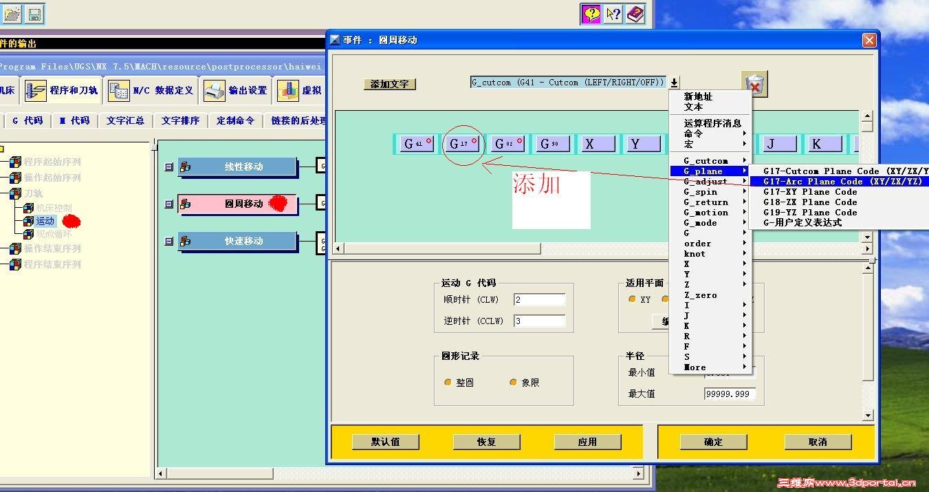

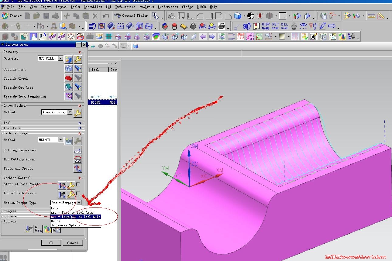

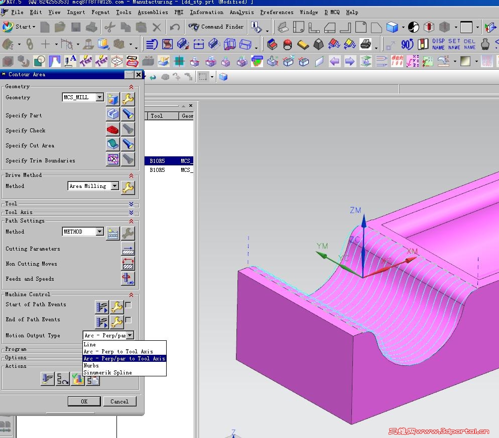

NX7.5可以这样处理吗?3 P+ J2 ?/ k( x2 x9 s4 D
可以输出XZ(G18)与YZ(G19)平面拟合圆弧后处理的更改,望高手赐教( P7 P3 N' t( r, n( a

改后处理,如图。

发表于 2011-8-27 12:15:06 | 显示全部楼层 来自: 中国贵州毕节
只能走特殊度数才有 ,局限性大
