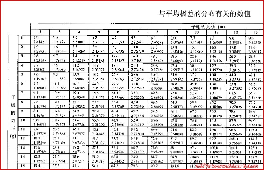

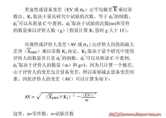

在MSA手册第四版中,计算重复性和再现性时分别提到了常数K1和K2,但对d2*的求解,m分别代表试验次数和评价人的数量,g分别代表零件数和评价人数的乘积和评价人数,这是怎么回事?怎么在上下段落中同一个字母竟然代表不同的含义?

这两个系数在手册正文中虽然定义不一样,但其本质却是一样的。
: I; o, p9 T4 ?% I# X2 L正如附录C中所说的,m为子组的大小,g为子组的数量。

 楼主| 发表于 2011-8-29 10:02:47 | 显示全部楼层 来自: 中国山东济南
这样使用同一个字母在同一篇章内表示不同的意思,很容易让人误解

发表于 2011-8-29 10:25:05 | 显示全部楼层 来自: 中国上海
这样使用同一个字母在同一篇章内表示不同的意思,很容易让人误解1 q% m, ^4 M- i9 P- K6 q: ~* R/ E
jarwher 发表于 2011-8-29 10:02 http://www.3dportal.cn/discuz/images/common/back.gif
* c1 B/ Y' E8 P) W. f  i
* L: c% Z& p& a5 F6 J- o, z% d) v- N
严重同意。
