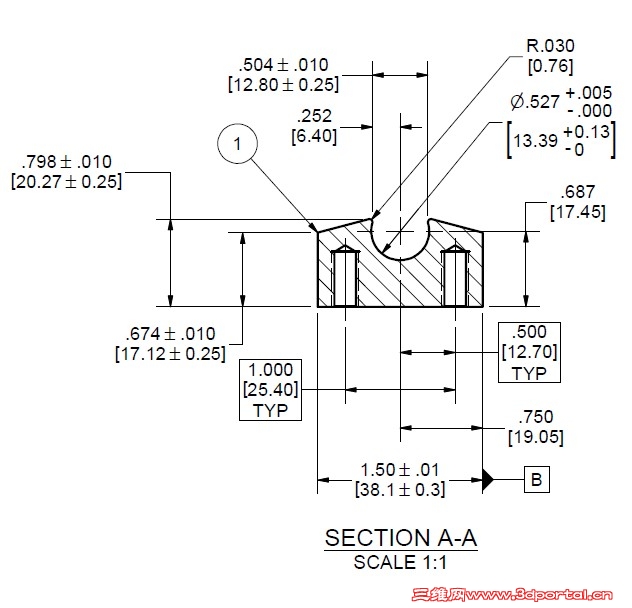

[求助] 请教给位这个工件该怎么加工,长1700mm的不锈钢件。
跳转到指定楼层
1#
发表于 2011-8-25 15:54:55 | 只看该作者 回帖奖励 |倒序浏览 |阅读模式 来自: 中国浙江杭州
各位师傅,请帮我看看这个工件该怎么加工,材质为 不锈钢17-4 PH,所有表面粗糙度满足Ra3.2即可。

7 j$ N( ]* X; i# ]* c; x! u楼主最好把长度方向上的图纸也贴上来。- K% d0 r- r8 z, T2 ]
我先给你大致说一下加工思路。
) [0 c; L( B, c* C; H. [# h$ T, d如果长度方向还有图上所示的螺纹孔,且批量大的话。
* ^) ?. u( u  s% U+ H+ Z第一,先用四个钳口200~~300mm的机用台钳来加工底平面、两个侧面和螺纹孔。! P) ^# n" z, e1 x& W3 {
第二,在批量大的前提下,做一个装夹胎具利用侧面定位,利用底平面的螺纹螺纹孔把紧工件,同时保持此工件的直线度要求。要是有角度铣头就用角度铣头加工两个斜面。
/ ^! ]$ N  [* Q' e( t5 n第三,粗加工内球面。用立铣刀开粗。4 g; N# Z" Z3 z7 N
第四,用定制的球头铣刀精加工内球面。
0 a; ~& D9 E( _3 M2 g/ p0 o6 i( D! S6 x9 m* a
顺便说一句,从图纸上看此工件采用的ASME的标准希望楼主查阅一下相关的标准资料。7 |+ r& v) @9 T, Z  l
这对你加工此工件会有很大帮助,ASME与GB和ISO的标准是出入的。

从长度和截面积来看很不好做。% E* g2 x2 Y0 j0 q
主要的难点在于直线度和夹具放松后的变形,如果直线度高的话,夹具设计还是有点讲究的。" E  C; C/ M3 b8 g+ O) `3 R, {+ R" g
我建议如下:
- ?/ n- t; b7 i; Q+ C) v1、开料时留余量稍微大些;
7 P0 [; W9 Y3 n) O2、铣床加工4面,及圆弧的毛坯槽。时效,校准;磨底面及两侧面;0 O% H1 Z( o8 \) Q6 A2 C) X' r
3、划线做螺纹底孔,攻丝;
  I/ d/ F  Q6 y7 w4、夹紧,如有必要应当在侧面用可调螺栓辅助调整直线度;
( h2 v) G: k) i( c9 F2 f5、加工斜面、球头铣刀加工圆弧最好是用两把刀做精加工;精加工前应释放应力。
6 ]1 [# j* l. o0 m0 p# v由于长度较大,建议分为4段加工为好,有螺栓固定应当可以保证使用不受影响。

这个工件仅做四件,因为是用在核电领域的,而且是用作导向用的导轨,所以要求比较高。
; g  V; n8 o( ?9 c我现在面临的难点是:+ D$ ?2 V$ [6 Y9 Z1 C: A" Z* D
    1.中心这个球形的孔怎么加工?
" g6 K) I- |/ m7 D- j    2.热处理该如何做?1 ~7 y. x! u9 m0 h
    3.在加工、搬运和装配的的时候为了保证精度该如果做工装?9 b9 I/ o5 L( ]* a
希望大家各抒己见,非常欢迎有不同意见的朋友发表自己的观点。谢谢!

球形孔可以找人帮你磨球铣刀,要么就找磨头修。你的零件尺寸精度要求不高,机床可以保证的,位置精度没看到,所以不好说。/ [6 i; w7 a* h, d
这个热处理建议你找深井,油缸厂一般能做,看标准要求什么。% o5 y/ n4 H( S4 ~
加工时的工装主要是要保证直线度和避免加工位置受力造成变形,建议一边加工,对边用扶架顶住,可以良好地减少变形,具体结构要跟你的机台结合了
% y+ ?$ u2 Y; v) d) ]' t装配上需要确认以下几点:安装基准面是否已经加工,有没有平面度要求,有没有定位销孔位置度的要求还是可以配做等等
6#
发表于 2011-8-26 00:39:09 | 只看该作者 来自: 美国
圆孔位置如果有困难的话可以找拉床加工,这个长度对拉床加工还是比较简单的。

楼主要的,不是一个标准的导轨槽加工。
+ W( ?* Y& ^8 t( j. U- p' M, v
" k* T" B. ?( |' H用不锈钢材料是一个难点8 c4 S7 m5 V4 N) p, G" Z
% k- {" i  N& [( n# O
建议使用其他材料。
