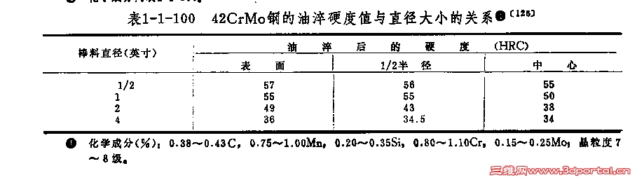

请问:
1 E+ T  G# F3 i: V3 M; Q  {      一个800mmX300mmX60mm的42CrMo钢斑要求淬火后中心硬度50HRC以上,能达到吗?如果能应制定怎样的淬火工艺?

/ E+ V3 L  t2 _  m& g- m42CrMo钢板淬火后表面硬度也只有54HRC左右,60mm厚的芯部恐难达到50HRC。加冷处理试试看能不能达到。42CrMo钢一般用作调质用的,小件淬火HRC50还可以。

基本不太好保证,你的板子是在是太厚了,估计快要开高温炉了。

发表于 2011-8-31 18:22:10 | 显示全部楼层 来自: 中国北京
给你个参考。

发表于 2011-9-26 10:58:43 | 显示全部楼层 来自: 中国江苏常州
厚度60mm,42CrMo淬火后心部硬度要达到50HRC,难度很大,就是用水淬也很困难,而且变形很难控制。

发表于 2011-9-26 17:16:41 | 显示全部楼层 来自: 中国湖北十堰
有点难度,要求较高。整体淬火也不可能达到心部HRC50了,不过楼主可以试下感应淬火,估计表面的硬度很高,但是心部难说了

发表于 2011-10-19 13:40:08 | 显示全部楼层 来自: 中国香港
60mm厚的板中心硬度要达到HRC50比较困难,淬火过程中的不可控因素也会比较多。6 I9 t. j. Z8 [8 Z: w' [( a9 M9 R
另外,即使强行达到了这个硬度,材料的性能也会很差,特别是疲劳性能。
