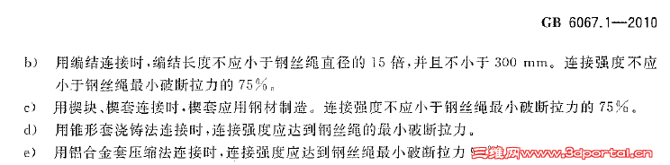

发表于 2011-8-26 14:45:04 | 显示全部楼层 来自: 中国浙江杭州
你引用的标准是旧的,新的规定有所不同
  v5 b: ?2 w7 i9 H$ _# y. i4 o 捕获.PNG
