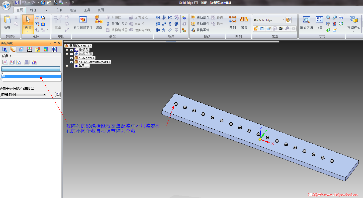

Solid Edge ST3装配族阵列零件
; V& H* X9 D& L
  i% \" M! l+ ^% h6 p! l8 |论坛一哥们说是零件族做成的装配族好像是不能做到换成不同族零件自动控制阵列零件的数量来适应族零件(具体要求是不是这样也还不是很清楚,这只是我理解出来的)。' ^- u: A( w+ J# a" G( q
, {5 v- `+ R: L$ N前面做了一个自由切换不同族零件,螺栓自动适应的视频。
4 b$ V( d# ^4 b7 k3 A& I2 o- @4 V4 n
说是还没有解决做成装配族后的自动切换效果。特再重新录一个做成装配族后的效果。操作也没有发现任何问题。
) Z5 _) {  o6 ?/ G检查他的文件后,发现他第一次装配时是用那个生成零件族的母零件,所以导致在装配族中切换成其它族零件后相关阵列出错。
1 x$ M2 M2 S) @) I% G3 U# h$ a: P7 q9 |
再次提醒各位,用到零件族时,不管是出图还是装配,都不要用那个母文件,而应该用族零件(软件帮助中就有这样的专门提示,只是大家不太重视而已)。0 h1 A3 c! S  ?1 Y7 h* [! t8 g
