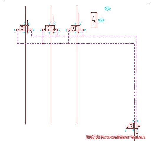

[求助] 请教这3个2位阀两侧的控油是什么意思?
发表于 2011-8-25 22:18:29 | 显示全部楼层 |阅读模式 来自: 中国辽宁本溪
那个2位阀能控制这3个阀吗?

发表于 2011-8-26 10:58:18 | 显示全部楼层 来自: 中国河南安阳
可以的。5 G' u' d$ W" D1 N' w! \

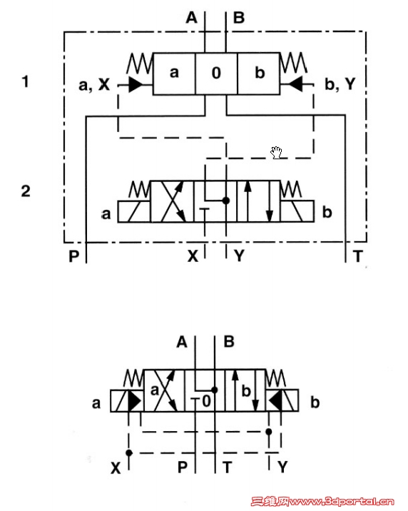

上面的三个阀应该是液动阀才对的呀。

发表于 2011-8-26 13:19:54 | 显示全部楼层 来自: 中国广东深圳
那三个阀如果是液控阀是可以的,阀内阻力不同,动作会有先后。

发表于 2011-8-26 14:50:10 | 显示全部楼层 来自: 中国山西晋中
如果是液动阀的话,怎么还有电磁铁的机能符号?
发表于 2011-8-26 15:32:29 | 显示全部楼层 来自: 中国湖南长沙
是啊,我也是第一次看到这样的阀,电磁不需要带液控啊,是不是画错了???
 楼主| 发表于 2011-8-26 18:19:33 | 显示全部楼层 来自: 中国辽宁本溪
谢谢超级版主的截图!, |: P1 t: Z! b) P/ F8 B6 `
但是确实带有电磁铁。是老外设计的液压系统。这图是系统图的一部分,在现场实际液压系统中没安装这三个阀。

那三个阀是电液换向阀
9619 + 3 技术讨论
发表于 2011-8-27 16:43:30 | 显示全部楼层 来自: 中国河南安阳
那三个阀是电液换向阀
% T4 }6 e8 a0 x7 ~9 [+ p6 j, {a063609 发表于 2011-8-26 22:29 http://www.3dportal.cn/discuz/images/common/back.gif
3 b: T: `# }; @- o4 n应该是电液阀,不过画法也太简单了吧。' v9 j( Y* R; E" Y' s6 I* L; d
你的这两个都是正确的。
