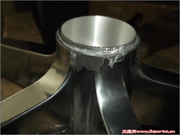

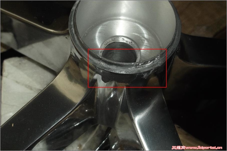

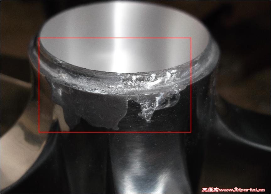

铝合金压铸(浇铸件)抛光后,遇水为什么会变成这种异色的现象?如图片.
% T# ]9 q; D5 o( g5 C/ I* T4 q3 [& R+ v
不明白,为什么会这样子?这种应该叫什么名字,氧化? 谢谢各位了。
发表于 2011-8-27 15:05:01 | 显示全部楼层 来自: 中国浙江宁波
发生异色时,接触的是水还是切削液,如果是水的话,可以将产品浸一下蒸馏水试一下,如果是切削液,估计是成分问题。
发表于 2011-10-5 16:17:37 | 显示全部楼层 来自: 中国广东深圳
发霉应该是有水或其它液体残留,看位置主要怀疑是加工孔位的切削液残留,用热水45-50度泡一下,烘干。注意机加工完成后必须马上处理,不可用留到后工序。
