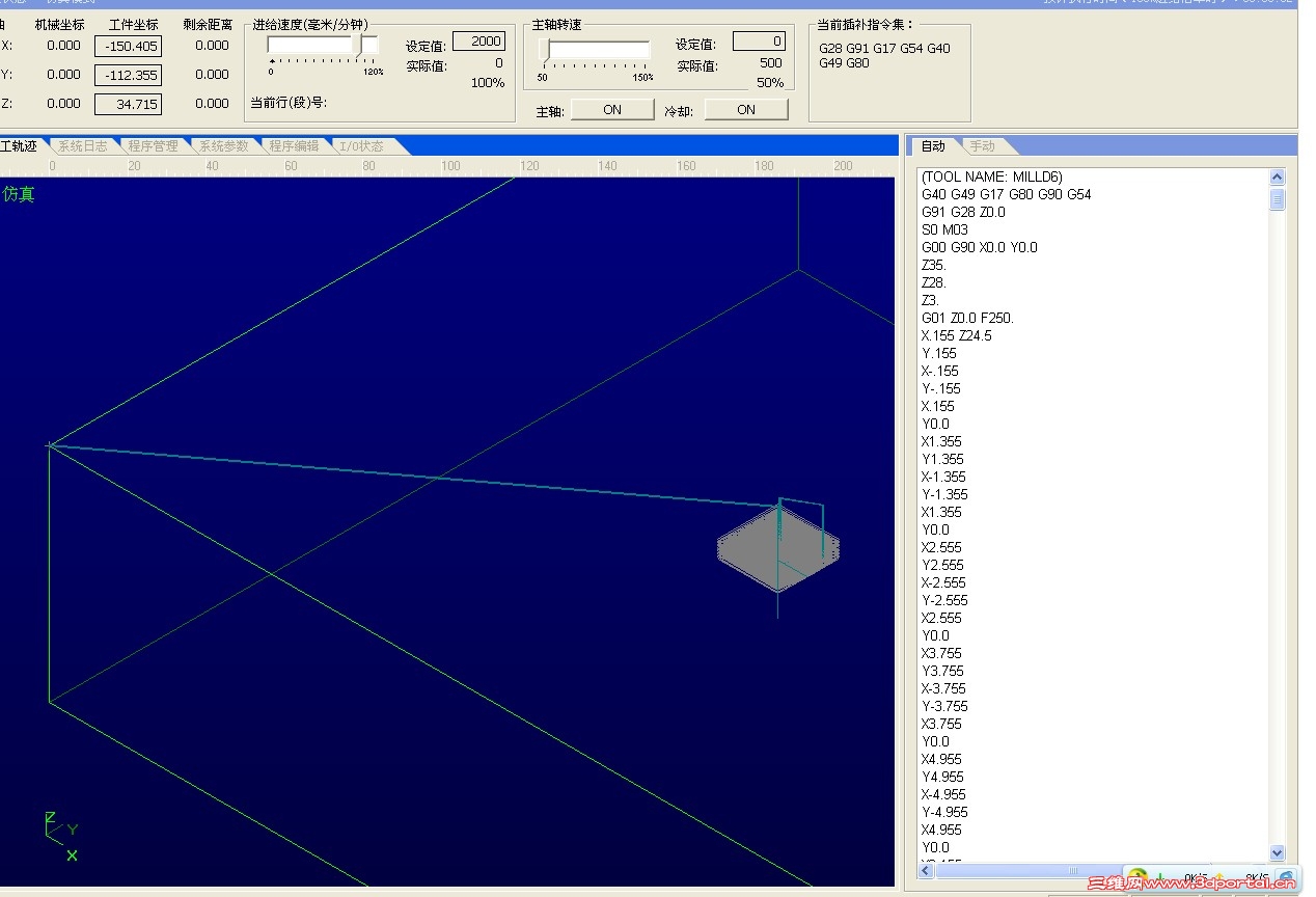

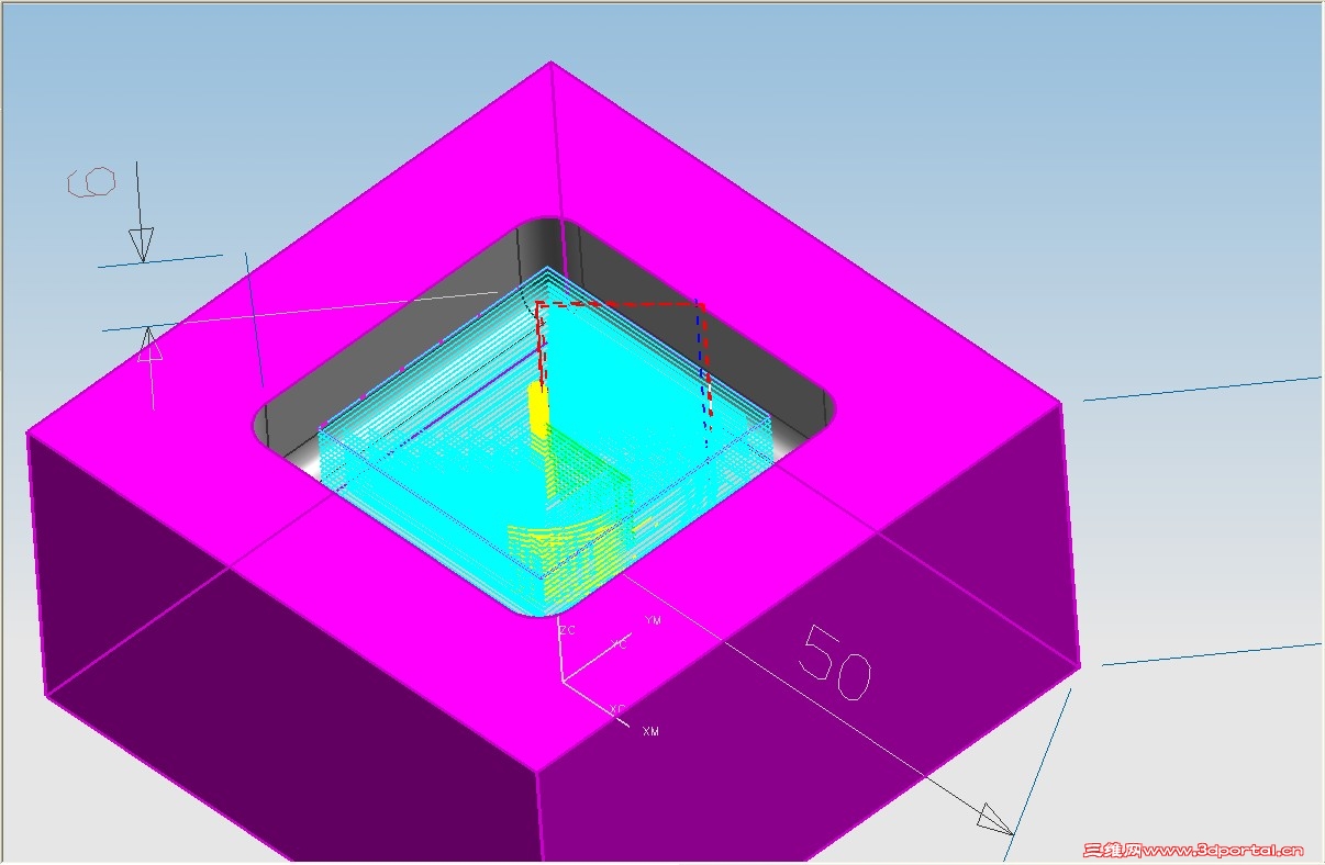

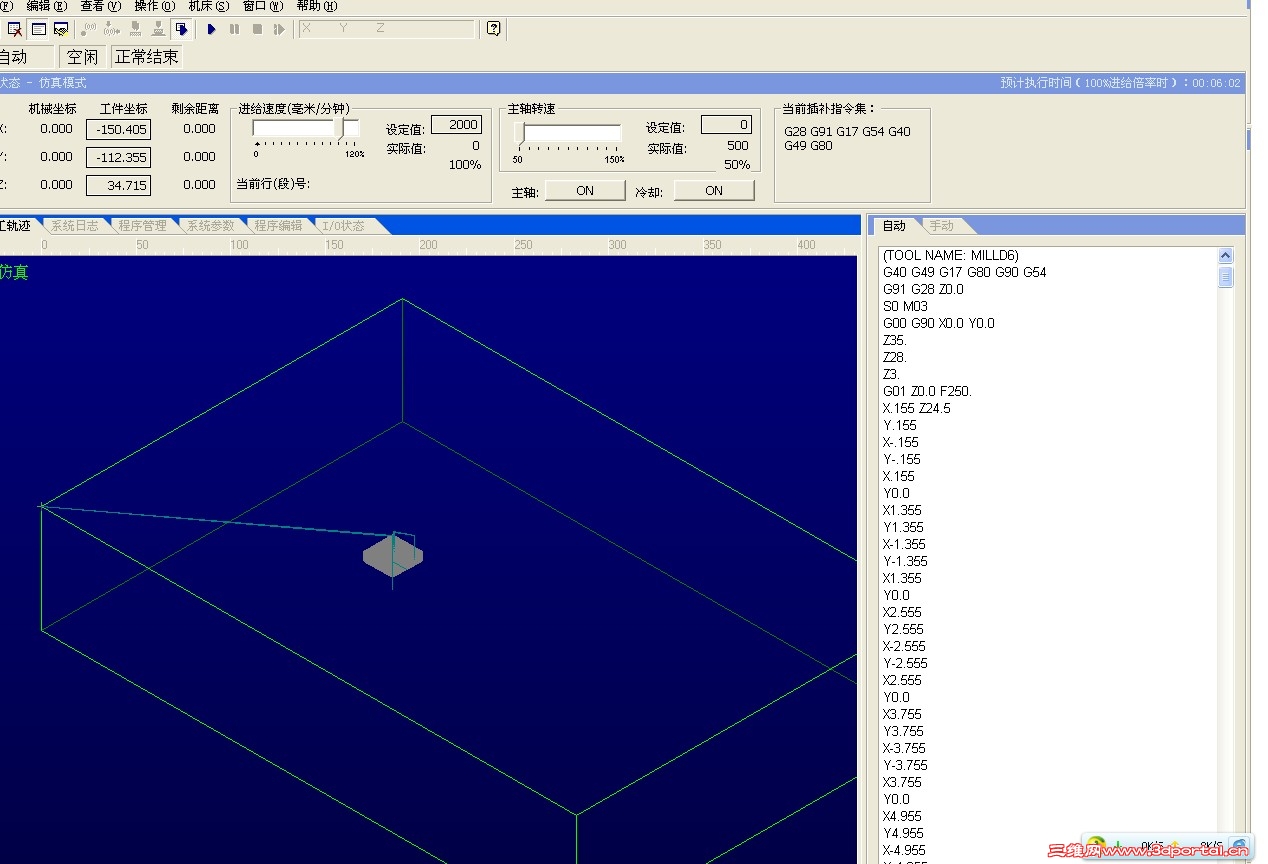

[求助] 怎么会这样进刀的
发表于 2011-8-26 08:55:08 | 显示全部楼层 |阅读模式 来自: 中国广东佛山
QQ截图20110826085146.jpg QQ截图20110826085247.jpg ug编的程,西门子的后处理。

发表于 2011-8-26 10:00:34 | 显示全部楼层 来自: 中国山东济南
你的加工坐标原点是否定义到该角点了,UG加工默认第一刀回原点;你可以指定第一刀起点。

 楼主| 发表于 2011-8-26 21:23:36 | 显示全部楼层 来自: 中国江苏常州
我试试看,我的加工坐标原点是没定义到该角点,仿真也是正确的,但是在雕刻机的仿真里,就不行了,是不是后处理的原因
发表于 2011-8-27 13:38:30 | 显示全部楼层 来自: 中国浙江温州
很危险啊。肯定是编程参数没有搞好。
 楼主| 发表于 2011-8-28 21:15:37 | 显示全部楼层 来自: 中国江苏常州
用cimatron编没事的,也没做后处理
