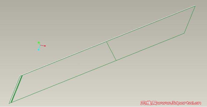

发表于 2011-8-27 08:25:36 | 显示全部楼层 来自: 中国广东东莞
本帖最后由 tangcarlos3d 于 2011-8-27 08:30 编辑 $ q/ p+ G% t" n; X1 W
: k( O" i+ r4 q- I1 w# c+ y先画带0.5mm宽的台阶的斜平行四边形,四边形的斜角与圆筒的斜线的螺旋升角一样,边长是49*3.1416+0.5(搭边),高是41。再用甜甜圆(画轮胎要用此命令)绕成圆环。也可试试骨架折弯命令能否办到。

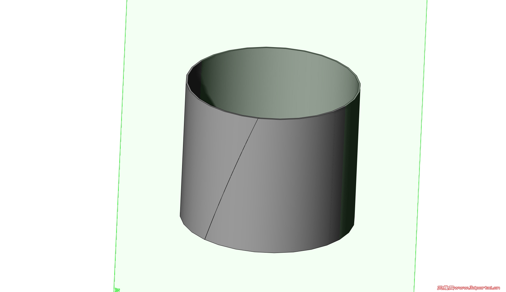

发表于 2011-8-27 14:39:08 | 显示全部楼层 来自: 中国广东东莞
斜的可以展平,只是麻烦点, 要是直的就简单 多了。

发表于 2011-8-27 16:55:41 | 显示全部楼层 来自: 中国广东东莞
6楼的模型做的很好。但好像没有0.5mm的叠加搭边。本人认为难点就在用钣金画不好处理搭边。似乎还要加一3D 扫描来做搭边特征。

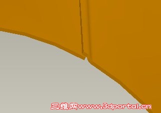

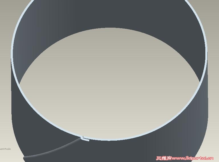

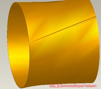

发表于 2011-8-29 21:31:12 | 显示全部楼层 来自: 中国广东东莞
  b3 o; ~5 q+ C3 a) n4 F% b$ L( w* `) M9 a
楼上各位:已经画出来了。使用钣金的blend功能。不过有一点缺点是搭接的部分径向有点间隙,这是proe不能计算的原因造成的。不过我没有检查能否展开。$ M$ a, @- S$ K# x' A) s. F
* [$ u) x1 r/ O8 }$ F现在才打开8楼的nodel,后才发现和我的一样。不过我只用一个命令做出来的,算是探讨吧。试了一下,可能也展不开。请高手试试。
overlay_cylinder.prt.rar
55.17 KB, 下载次数: 11

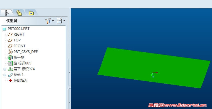

发表于 2011-8-30 09:10:17 | 显示全部楼层 来自: 中国香港
做出来了,可以展平。
$ }4 w9 b7 L9 W3 `搭边处也有个小缝。
kevin_pcac + 3 技术讨论
发表于 2011-8-30 09:15:09 | 显示全部楼层 来自: 中国香港
忘了prt文件。
122.prt.rar
767.36 KB, 下载次数: 63

搭接的地方用凸缘应该可以画,不过实际上那条缝应该是有一定间隙的
