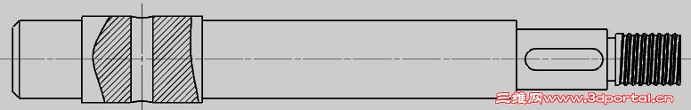

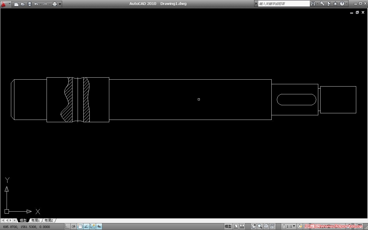

ug高手指导一下,多谢多谢
. c$ g% s  J* B( VUG 7.5局部刨视图怎么实现
轴
* B: m5 d" Y% c9 `( x) L局部刨视图效果和cad差不多 ZHUDONGZHOU.rar (354.85 KB, 下载次数: 14)
cad局部刨视图

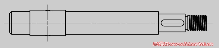

这个以前的帖子里面肯定有,大致就是扩展成员视图,用曲线把剖切区域画出来,在用局部剖就可以了
