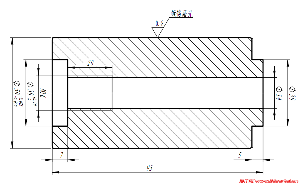

请问这个轴磨的话内孔和螺纹是不是都不能先车?
# b) S- c; [/ C) J要是车了的话夹左边5mm台阶磨右边不顶行吗?90个长。
! C2 A( u& A% C& S7 A如果我把M16孔口倒2×60度角,请问2mm磨顶够用吗?
* z- @( c8 W$ a还有一般镀铬3-5丝是指的直径还是单边?谢谢大家了!

1.2X60度顶尖孔完全可以。
8 T" e4 X, u. l2 }6 [9 U5 G( n7 r2.镀铬一般技术要求指单边的比较多。
! p5 w6 G/ v4 g1 H为什么夹呢?两端顶,台阶用夹环不行吗?即使夹,另一侧也要顶。

谢谢,你的意思是通孔的这一边也倒个60度角,两顶是吧?呵呵,我只想到了另外一边,汗,谢谢了!

采用无心磨加工即可,镀铬厚度指的是单边镀铬厚度

这个内孔是不是太小了,车不好车吧?螺纹还是攻吧,最好用无心磨床 效率高

这个工艺应该是开料、车两端面、粗车外圆、钻内孔、车右边外台阶、车左边内台阶、攻丝;
0 m# e$ r3 R: f7 c! I" ]% V' q0 @# Y转精车外圆,磨外圆、镀铬,单边0.07,精磨外园到尺寸。
  _% e& p& X9 q1 [$ H* O工序过程中需要考虑的有开料余量,螺纹垂直度,镀铬前加工余量和磨削后铬层厚度的均匀度。3 i2 T0 x  n$ h6 U+ A
考虑到无心磨效率较高但会产生铬层的不均匀,可以把铬层加厚到0.07然后磨削到0.03~0.05.
