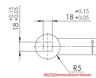

未命名.jpg 我要岁18的方孔设计一个通止规以便检测,
' ^: d7 z! r" E( P6 B; {请问:我应该如何选择通止规的公差。请大家帮忙,在线等哦。谢谢!!!传个图上来最好。

- w$ J' `7 P$ ], |$ k+ O+ L其实按圆形塞规公差设计就好。

建议:
- N5 O2 u& T9 |; U- F通端:18+0.055/+0.050,止端:18+0.155/+0.150. 具体可参考《光滑极限量规设计手册》
发表于 2011-8-27 16:19:42 | 显示全部楼层 来自: 中国浙江宁波
通端:18+0.055/+0.050,止端:18+0.150/+0.145
发表于 2011-8-27 17:12:20 | 显示全部楼层 来自: 中国广东东莞
通端:18+0.055/+0.050,止端:18+0.155/0.150.

这个很简单啊,给与0.005mm的公差就可以,通端在18.05加0.005mm.止端18.15减0.005mm,这个是有标准要求的,你可以查阅我们论坛的标准。

通止规通常是模拟使用要求来设计的,建议楼主以与其装配使用过程中的部件尺寸公差来设计,如果配合的部件的公差较大,按照设计中,对环境温度等的影响来设计参数;

对于通止规的设计,需要注意的是:通规在设计过程中要考虑磨损,所以公差选取的时候下差并非是极限值,而止规则不需要考虑磨损.
发表于 2011-8-29 11:46:23 | 显示全部楼层 来自: 中国上海
在考虑LZ提供的图纸可以看出,该零件的要求并不高,公差带有0.1mm,所以建议LZ取如下设计值:通规18+0.065+0.055,同时确定磨损极限18.05;止规取18.15-0.01.这样的设计经济性比较好
发表于 2011-9-2 16:53:46 | 显示全部楼层 来自: 中国江苏徐州
你这个零件公差较大,可按1/5零件公差设计量规

. R7 v; p  C$ {/ `' Z" G' z说错了吧,通规是18.045-18.05,        止规是18.15-18.155    按你说的那样,止规18.145-18.15可以通产品也是合格的哦,这是孔,所以是加0.005mm

方孔和圆孔的道理是一样的,参照量规标准就行
