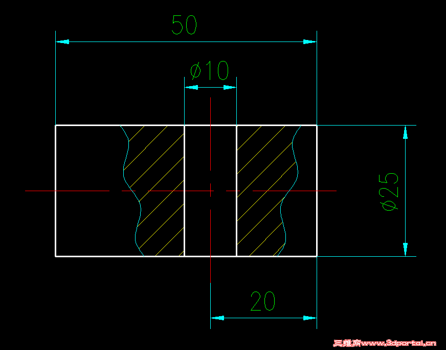

请问:在圆柱体上钻一个φ10通孔,在图样中是使用什么表示?

国标一般通孔不标深度只标直径,盲孔要标深度。国外图纸是φ10thru.

发表于 2011-8-27 22:52:55 | 显示全部楼层 来自: 中国江苏
直接在圆柱体上φ10位置,标注出φ10就OK了

发表于 2011-8-29 12:57:41 | 显示全部楼层 来自: 中国四川自贡
直接在圆柱上标注就ok了,如图示

发表于 2011-8-29 13:46:59 | 显示全部楼层 来自: 中国上海
相贯线没有啦!
发表于 2011-8-29 13:48:09 | 显示全部楼层 来自: 中国上海
如果Φ10孔没有象5楼的图形那样剖开,而仅用一个圆来表示,侧需要在Φ10后面或下面用文字说明一下是通孔。
发表于 2011-8-29 15:42:37 | 显示全部楼层 来自: 中国云南昆明
是的,楼上的都是合理的,补充一下,如果还有相同的孔,可以一次性标注,在前面加上通孔的个数就好了如4-Ф10
发表于 2011-8-29 17:00:44 | 显示全部楼层 来自: 中国河南郑州
