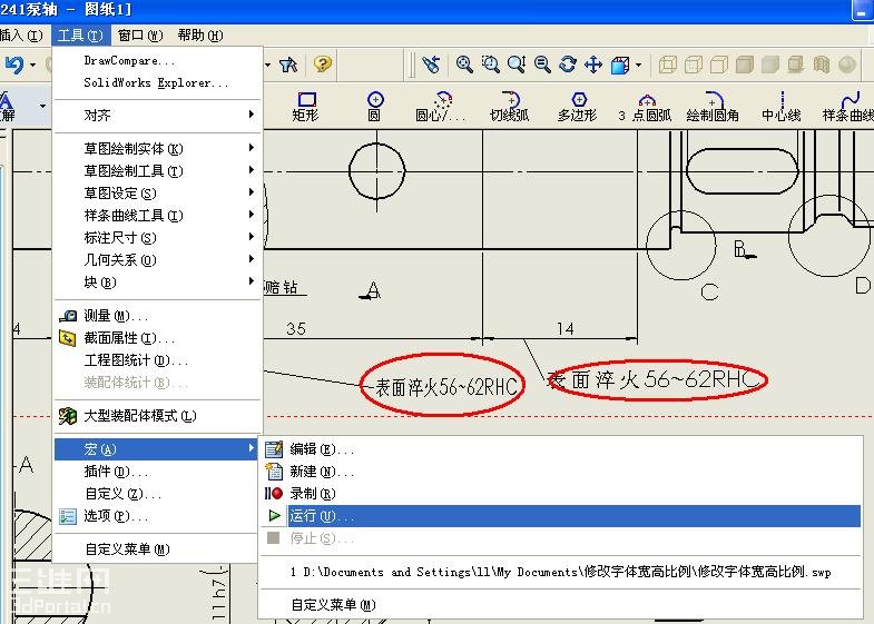

[已解决] 请问工程图标注的0.7比字高是怎么实现的??

给你一个老时空无限的链接

发表于 2006-3-20 20:58:40 | 显示全部楼层 来自: 中国辽宁沈阳
网上找到的,借花献佛。
修改字体宽高比例.rar
27.13 KB, 下载次数: 68

发表于 2006-3-21 09:59:06 | 显示全部楼层 来自: 中国黑龙江哈尔滨
能告知怎么用吗???
发表于 2006-3-28 21:08:24 | 显示全部楼层 来自: 中国浙江金华
你应该把设置好的保存为模板,这样就不要每次都改了。
发表于 2006-3-30 06:43:17 | 显示全部楼层 来自: 中国甘肃金昌
自己做个字库,所有问题都解决了!
自编字库.rar
153.36 KB, 下载次数: 42
自编字库
发表于 2006-3-30 14:48:14 | 显示全部楼层 来自: 中国河南郑州
原帖由 lc7410 于 2006-3-20 20:58 发表
6 g) I2 `& c  V网上找到的,借花献佛。
6 z, t& c  o; f+ e9 p- c! J6 ?6 M; w. u& P4 J5 u( p
这个文件是SW的宏命令文件,具体使用方法如下图:
发表于 2006-3-30 14:54:20 | 显示全部楼层 来自: 中国河南郑州
当然,你也可以自定义一个图标或快捷键,使用起来就更方便了
