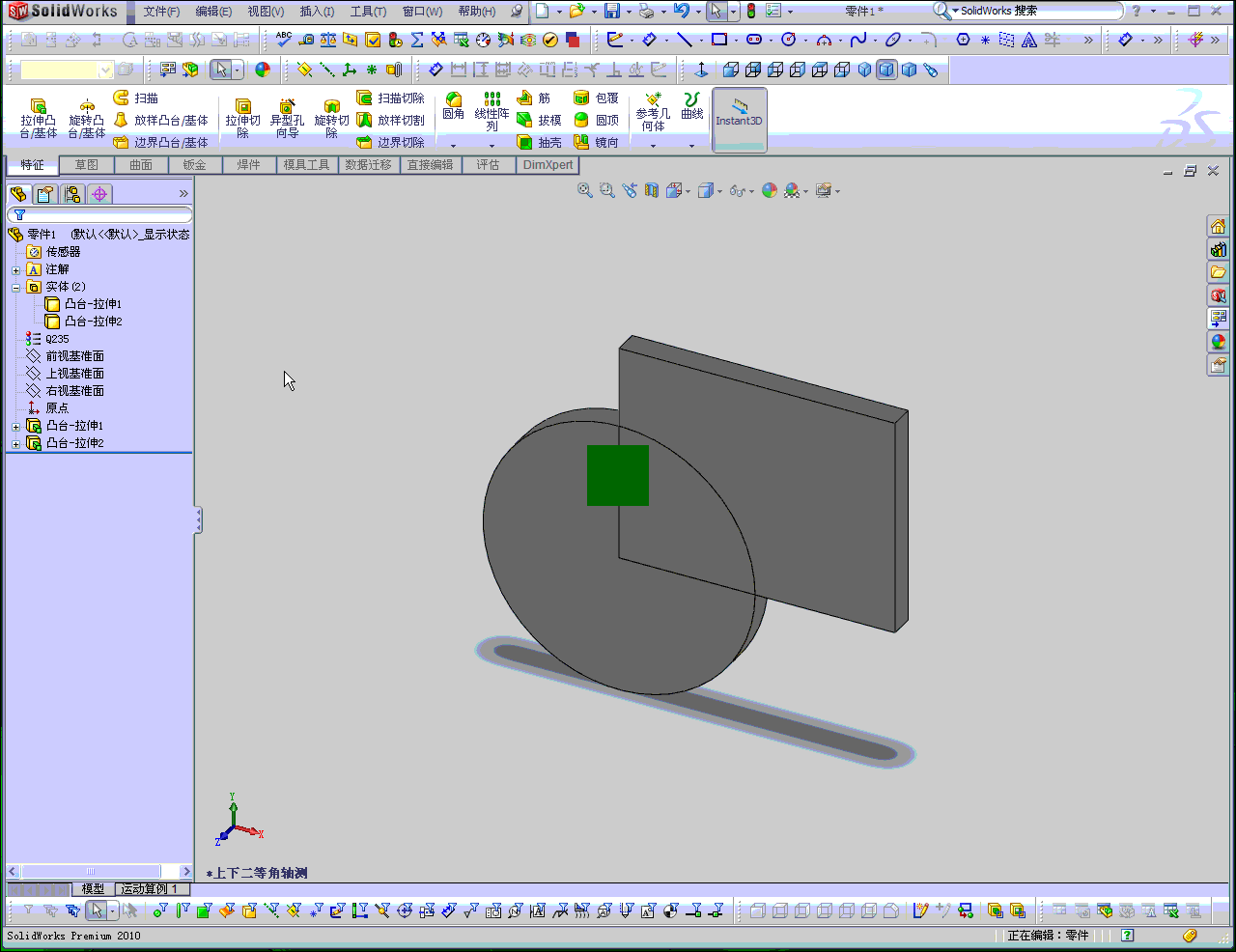

SW11多实体文件如何拆分出单个零件?
. y8 k9 k! O8 F8 D9 F" v% l( C单个零件最好要有特证!!!

我在想,你可以把不需要的实体删除,在另存为单个文件,就剩下一个实体了,特征什么有的,我是这样想的

: L  `8 s2 I# D, x5 ]要是图上实体比较多,删起来就比较麻烦了

0 _9 q  k" O0 |' z5 a我一般是这么处理的 看看能不能帮到你

这样操作后,零件是没有特正的!!!

居然要求有特征,那么作图的时候就要想好,不然的话就只能另存,然后把其他实体隐藏或者删除。" u; a& z  s7 N/ b6 s: Q
其实存为实体也是可行的,单个文件是没有特征的,但总文件还是有特征存在的,修改总文件,那么那个实体也会跟着变

楼主用配置吧。可以压缩掉不需要的

4楼的方法,可以在关联中编辑的。

个人经验,如果用实体插入新零件的方法,缺点:有时候源文件更改,该派生的零件并不会随着更新,但是不知道是不是电脑的原因,还是SW本身的原因,SW2012试的,刷新,重启之类的都没用,一旦出现不自动更新,自己又没注意到,很容易出错,增加了工作量。也用过配置,小的零件可以,大的话,添加配置,然后隐藏不需要的实体,我感觉是相当于把这个零件复制了N个,非常考验电脑,
