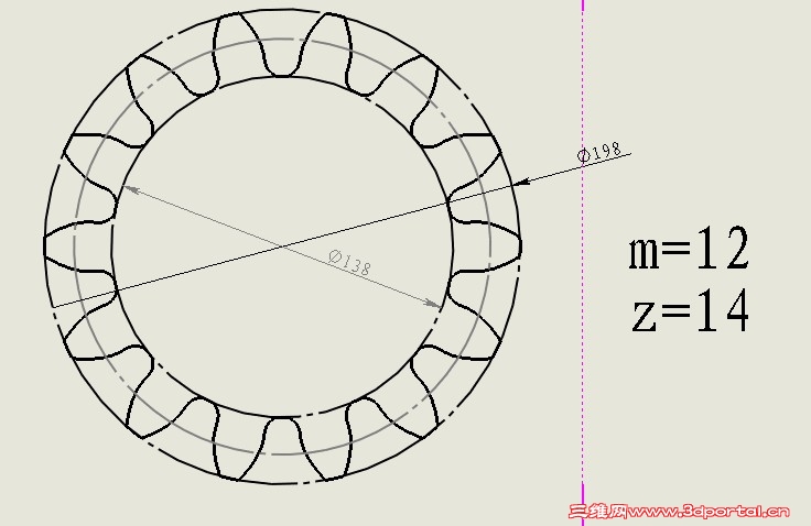

如题。。直齿轮外径为198,m=12,z=14.应该是非标的 画好用来做线切割的    用麦迪怎么画的

发表于 2011-8-28 10:24:57 | 显示全部楼层 来自: 中国湖北武汉
; P) ^% N8 F9 _% h- Tkolzf1103 发表于 2011-8-26 19:26 http://www.3dportal.cn/discuz/images/common/back.gif
按楼主要求画好的齿形图源文件发给你 M12齿轮.rar (103.56 KB, 下载次数: 15)
发表于 2011-8-29 15:51:08 | 显示全部楼层 来自: 中国江苏苏州
直接用CAXA线切割软件或CAXA电子图板,画齿轮功能就行
