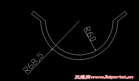

怎样才能将内径120 外径137mm 的圆管加工成半圆型两边要有飞边在外端。

直接用板材冲压可能更省事吧
发表于 2011-8-29 09:10:21 | 显示全部楼层 来自: 中国山西太原
1  用板材热压成形。
5 ~) r( a( @! x+ h  s0 c! N2  用管材铣两瓣后烛飞边板。

发表于 2011-8-29 12:46:38 | 显示全部楼层 来自: 中国河南郑州
折弯机可以解决此问题,简单而又很实际。

内部灌砂, 防止起皱或凹陷, 加热模具成型
 楼主| 发表于 2011-8-29 21:52:57 | 显示全部楼层 来自: 中国江苏扬州
折弯这么厚好像不行

建议先进行设计,去除圆形管子多余料后,可以用锯或铣头等专用方式,
. y4 V: D% m3 P" j4 z9 Z. }形状考虑用滚压成形。
发表于 2011-9-1 11:45:31 | 显示全部楼层 来自: 中国湖北荆州
先计算半圆型两边有飞边的零件的展开长度,将内径120 外径137mm 的圆管展开长度多余部分采用机械加工的方法去除,专用涨摸成型。

没表述清楚,200长与2000长的管工艺大不同。
发表于 2011-9-2 20:15:03 | 显示全部楼层 来自: 中国广东东莞
可以用挤压模做这个产品,
# l- \2 e/ I/ }或是料厚都一样的话或二个开脚没有什么要求的话,可以用冲压
