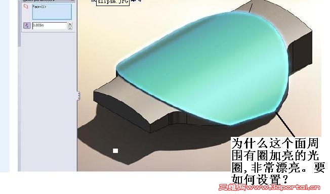

[求助] 为什么别人的SW在选择单个面时,面的周围有光圈?
发表于 2011-8-26 21:43:18 | 显示全部楼层 |阅读模式 来自: 中国江苏无锡
: h7 W4 x. b" A1 ^  o6 ?2 Y+ |$ L; C( t5 P
, S; I3 E3 }6 W. Z' A: Q/ K为什么别人的SW在选择单个面时,面的周围有加亮的光圈?非常漂亮 要如何设置?
+ ^$ s  y8 v0 c. N" H2 A" G我的显卡是 AMD HD6670  1GB   可以玩的起来?- F" G$ {* p( q! m2 a
要如何设置?
发表于 2011-8-27 00:02:22 | 显示全部楼层 来自: 中国山东烟台
是因为你的显卡不行
发表于 2011-8-27 07:07:27 | 显示全部楼层 来自: 中国山东威海
积分这么高还不清楚是专业显卡的原因吗??
发表于 2011-8-27 08:07:09 | 显示全部楼层 来自: 中国广东深圳
人家开通了REALVIEW功能。

是显卡的原因,只有ok的显卡才可以用REALVIEW功能
发表于 2011-8-27 11:56:05 | 显示全部楼层 来自: 中国江苏泰州
REALVIEW功能啦,呵呵!

论坛里搜:RealHack   这个的插件,可以开启这个功能!

看这里http://www.3dportal.cn/discuz/vi ... page%3D1&page=8,那个文件会报有木马,但我用过了,真的有用
