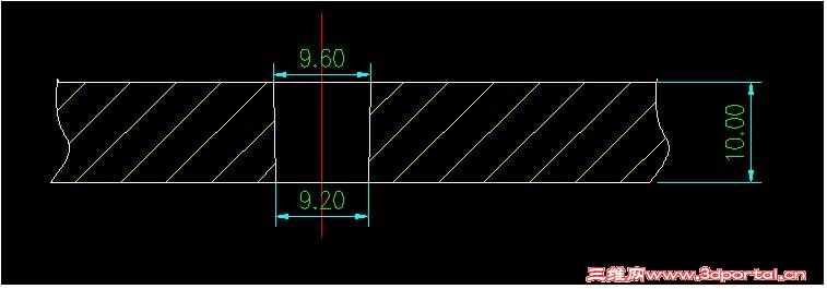

采用φ9.2的钻头孔铝合金(ADC10,厚度10mm), 为什么钻出来的孔上部分是9.60,下面确是9.23左右?
+ e2 I4 Z: T& B* k0 S+ x; _' K# i! P! V) z2 G0 ~: d0 s* F
现象: 钻出来如上面说明。 钻头:麻花钻
: x8 R) d) ?3 H) P解决措施:更换新的钻头后,上下都是9.23左右了。
0 i- u/ u6 }* W2 X6 j9 [5 b3 Q9 P难道是钻头成S形?还有别的可能吗?
/ v$ U* P. n( w3 u( G/ e" f& B
, \2 i. ~6 _8 Q! a谢谢各位讨论。

可能是钻头的刃口不对称引起的
发表于 2011-8-27 13:02:00 | 显示全部楼层 来自: 中国山东烟台
同意楼上,重新刃磨,或者限制一下钻头的摆动,如钻套,或打样冲眼
发表于 2011-8-27 15:29:29 | 显示全部楼层 来自: 中国安徽合肥
如果是新钻头的话,应该是钻头跳动过大,应使用导孔板、钻套来保持定心。

钻头没磨好,
2 {5 M* D& B/ f' x/ `6 U! B1 F' S9 S& T( t0 t& K/ @9 o
10毫米的铝板,属于薄板件& s  y( k* ^' S3 n
! b! Q  x+ `% b% v$ z2 ^! H! F
必须磨成 三尖钻才行!!6 {; \; f+ D; o6 Q" ~
8 s) X& E( q5 N$ h( d* o
三尖钻钻出来的孔,圆, 没毛刺!!

冷却要好一点,钻头磨快一点

如果精度高的话,就用小1mm的钻头打,再用标准的扩。
发表于 2011-10-26 15:36:02 | 显示全部楼层 来自: 中国重庆
钻头刃磨时偏心造成
发表于 2011-10-27 08:56:42 | 显示全部楼层 来自: 中国湖北十堰
如果是新设备,就是钻头一个刀刃偏。刀具没问题的话就是主轴摆动严重超差,可做一个钻模板解决
发表于 2012-4-14 12:53:03 | 显示全部楼层 来自: 中国江苏无锡
钻头中心偏了,因为钻尖在露出工件底面的时候,前端中心不在起到定心的作用,因此孔的直径会很接近钻头直径,只需重新刃磨钻头就OK了。
发表于 2012-7-10 09:01:59 | 显示全部楼层 来自: 中国山东烟台
麻花钻修磨一下,用小砂轮
发表于 2012-7-10 11:17:49 | 显示全部楼层 来自: 中国山西太原
可能是手工磨偏钻头的原因,两主切削刃不一致,导致钻孔偏大造成的。可在工具磨床上刃磨,可能就不会偏那么多了。
