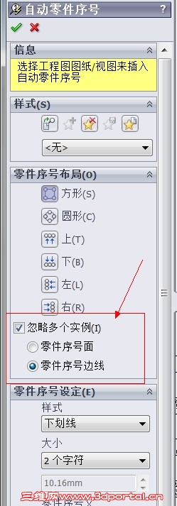

在我第一次用 工程图的自动零件序列号  这个功能的时候,我是很方便的编辑里面的参数,但确定以后,想再次编辑的时候,如何编辑呢? QQ截图20110827115556.jpg

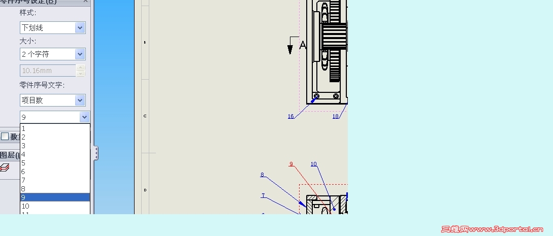

序列号修改.jpg # Y( `0 t! [" Y) f1 J$ l) j' u0 h
先创建明细表。然后点击工程图中的零件序列号,在左边选择合适的序列号。OK

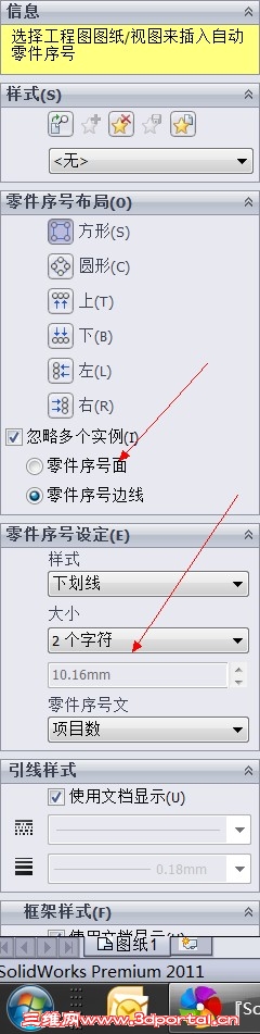

5# 802210 不好意思,是打错了,是自动零件序列号。就像图片那样,当我想重新编辑的时候,就没有图框里的参数了,我就想重新编辑里的参数了... QQ截图20110829231709.jpg
