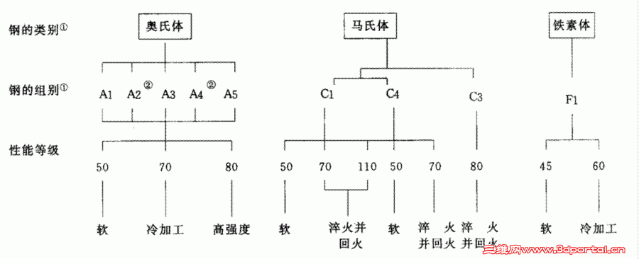

六角螺栓 我看了下GB/T3098.6-2000中只有A2A3A4A5 奥氏体不锈钢 没说0Cr18Ni9   还有压力管道中使用的不锈钢螺栓 加工方式是什么啊 冷镦还是?A2-70行吗 图纸上是M16X865 8.8级

A2-70就可以。HG部的专用才用这个牌号。

A2:材料分类代号,“A2”表示的是材料组别,即奥氏体钢第二组A2,一般是304一类材料 50,70表示产品的性能等级,其数字为公称抗拉强度的1/10。 A4指316L
发表于 2011-9-1 10:14:56 | 显示全部楼层 来自: 中国浙江绍兴
5782是商品级紧固件标准,紧固件是用性能等级来标识的,所以里面只有8.8级和A2-70之类的。如果你非要用材料牌号标识,那就只能用专用级。0 {$ c5 z! w( _( I7 Z- g# P
提示:A2系列商品级是可以用0Cr18Ni9来加工的。
