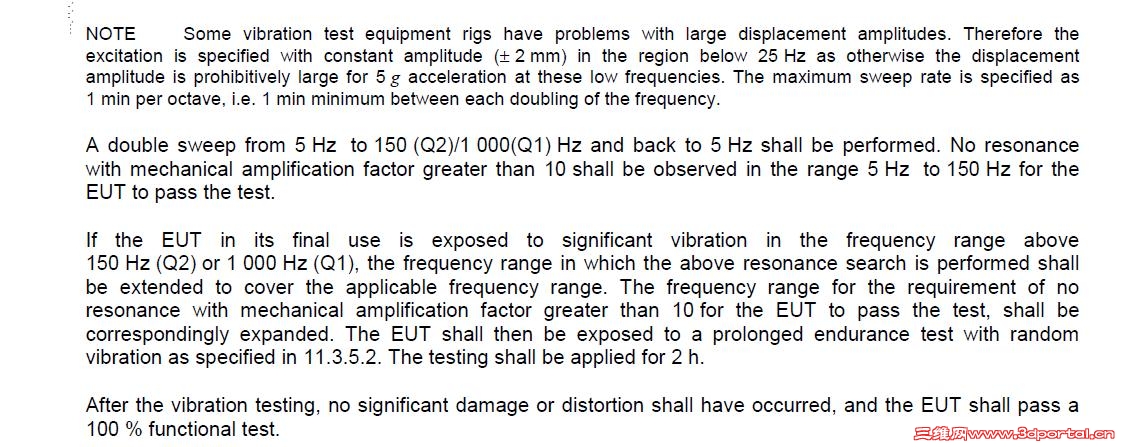

大家知不知道怎么查找液压装备振动测试方面的资料啊?或者液压元件产品能够承受的振动冲击性能方面的信息。4 X0 z3 C; |5 a( e7 V7 q
9 {! h$ ]7 J6 M+ C' m1 \6 f" j) `- M
2 `0 o2 w7 w# J4 n) K5 ?液压装备振动测试就是把液压装备安装在测试装置上,然后给该装备施加正弦振动等激励,通过测试,看液压装备是否出现损害或变形,以此可以测出液压装备是否满足要求。

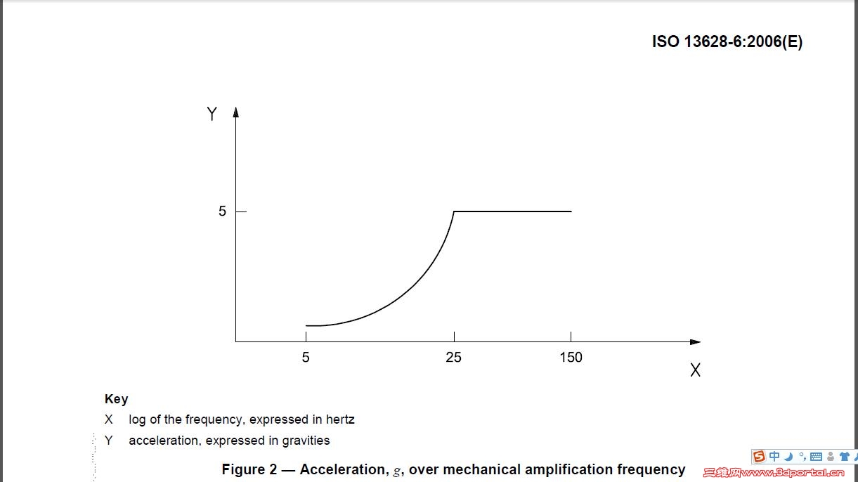

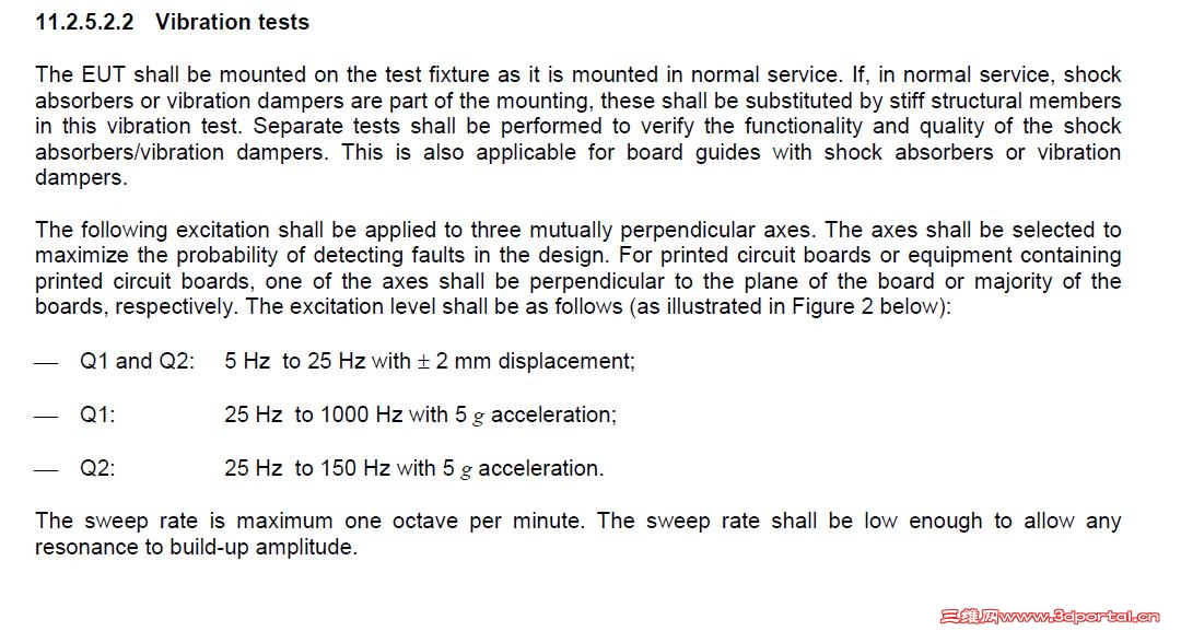

好吧,为了帮助大家理解液压设备振动测试,我上传一个我在《ISO13628_6_2006.水下生产控制系统》中拷贝下来的内容,它讲的就是液压设备在正式使用之前应进行振动测试,得出液压设备能承受多大的冲击力和振动。
