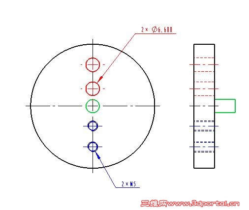

未命名.JPG 5 {5 P" m4 j  T1 a
- j5 Q7 s# j7 m* d- i0 ]+ Q8 M4 x8 }
! @7 b. [: Y( Q1 {3 A# J问题如题所述,例如一块板上打了圆孔,也打了螺纹孔,板上又拉伸有圆柱,! x" Y  b6 u9 F
那么在工程图中,如何通过图层改变各个特征的颜色?比如圆孔我要红色,螺纹孔要黄色,拉伸的圆柱要绿色
$ T8 q% E  }! J3 |3 e" G8 n) ^+ z! y5 S) R7 {7 T0 g- F( s
上图中的颜色我是一根一根选中再改的,相当麻烦。

分层你说的是CAD,SW没有分层那一说。
 楼主| 发表于 2011-8-27 19:21:40 | 显示全部楼层 来自: 中国广东广州
是呀,要的就是在工程图中分,因为是帮日本鬼画的,他们要那样,他们的图5颜6色的多,方便看。
发表于 2011-8-28 19:13:45 | 显示全部楼层 来自: 中国广东广州
可以在做工程图模版,在模版设置好你要的图层就行了...
 楼主| 发表于 2011-8-28 19:44:47 | 显示全部楼层 来自: 中国广东广州
模板做不到的吧?如果能做到,还请详细告诉。
发表于 2011-8-28 21:12:17 | 显示全部楼层 来自: 中国湖北孝感
好像在线型那里可以设定吧,但因打印机是单色,没有用过加色,
 楼主| 发表于 2011-8-28 21:57:00 | 显示全部楼层 来自: 中国广东广州
这个线形也弄不到呀,因为我的一些是同样的线型要不同颜色。。。
发表于 2011-8-29 08:29:24 | 显示全部楼层 来自: 中国辽宁盘锦
在三维里变成你需要的颜色,然后投影工程图
发表于 2011-8-29 09:50:03 | 显示全部楼层 来自: 中国浙江杭州
 楼主| 发表于 2011-8-29 19:24:35 | 显示全部楼层 来自: 中国广东广州
三维里改了颜色,然后工程图中采用上色模式?是这样吗?可这样看不到虚线,如果不是,还请阿帕奇大侠明示。
发表于 2011-8-30 09:47:08 | 显示全部楼层 来自: 中国辽宁盘锦
好像是不理想,只能将二维图内更改颜色了
发表于 2011-8-30 11:53:53 | 显示全部楼层 来自: 中国广东佛山
岛国的口味真是特别,花花绿绿的看得眼花。重口味呀
