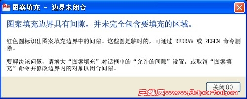

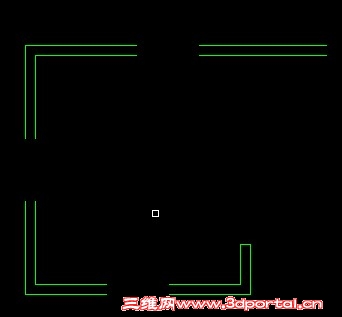

- Q( P$ u& V) z' m我在用直线画一个封闭图形时是一条线画到底的可是在图案填充时说间隙较大无法填充...请问怎么解决...~~!(是不是长度太大宽度太小导致的)4 `* S; t  t) t  h

1、看图好像是虚线,你将线改为直线再试试
; _- y5 g  i# ~4 T8 ?+ |2、如果还是不行,再将线拉长重新修剪一下(主要是修剪交点处,防止交点没有相交的情况)1 j1 P% v* F/ G, E5 ^$ [
3、如果上述方法还是不行,那有可能是Z值不相等造成的。如何解决Z值不相等问题,具体操作参考如下的链接:
5 A4 O0 n8 S/ f  shttp://www.3dportal.cn/discuz/viewthread.php?tid=1060347

我感觉是虚线的线性比例设置的问题,你这个虚线的显示间距太大了,把线性比例调整下,应该可以填充上。
