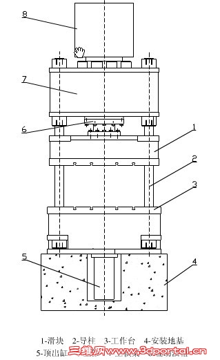

液压机导柱两端现在都是用什么固定?

未命名.jpg 就是类似这样的导杆应该怎么样固定两端,其导向作用最佳

锯齿形螺纹

螺纹固定。

这个看液压机吨位大小的,小的三角螺纹,大的锯齿螺纹 好像界限是500T 500T以上是锯齿螺纹 还有一点上了几千吨的,固定方式又有些不一样,具体你可以查资料

一般是通过工作台、上固定架用(螺纹)螺母固定。

两端用锯齿形螺纹的螺母紧固,注意外螺纹的小角度(3°)平面朝里,使小角度面受力。

小吨位都是三角形螺纹的。
