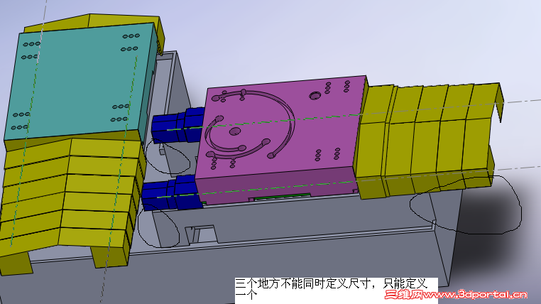

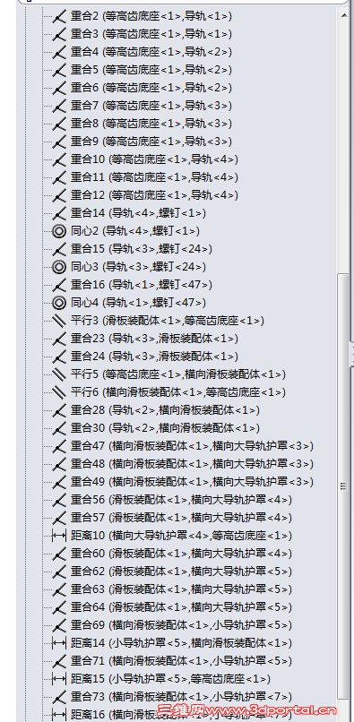

如上图中,两边的护罩均是装配体,都用高级配合定义了移动距离,护罩一端和滑台定义连接后,护罩另一端和机床底座就只能有一个定义尺寸,我想问一下,怎么才能把尺寸都定义了,也就是说,护罩一端和机场底座位置固定,让后滑台能够自由移动。唉,我也说不清楚了,不知道大家能理解不?

我也看不懂啊,能不能用什么1234的标出来或再把源文件一起传上来啊

要自己理清各种自由度,各种运动关系,看有没有冲突?然后合理安排一下。
' L8 n- \  I9 v7 G% i9 v也有一些暂时的办法,比如ctrl+C,ctrl+V原地复制一个,然后隐藏原先的,用这个来配合,忽略子装配体内部配合

源文件我传上来了,高手看看,主要就是护罩不和滑台连接的地方,不能固定到机床底座上,我想可能是有些地方有冲突,但是我有找不出来,求高手指点!

solidworks好像就有这个问题,设为柔性也报错,但是不影响用

虽然没截全,但是未发现高级装配

用高级装配的距离,设置好最大值和最小值,该零件就只能在那段距离范围内移动

应该是其他配合有问题:1、可能是护罩与导轨有问题;2、可能是导轨与滑板的配合有问题
