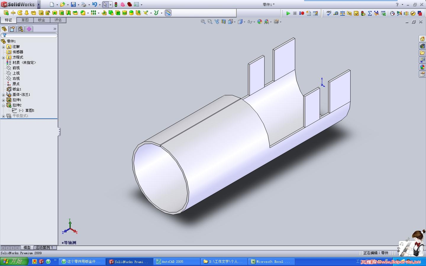

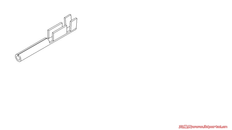

圆的部分什么画啊?
发表于 2011-8-29 11:50:27 | 显示全部楼层 来自: 中国辽宁沈阳

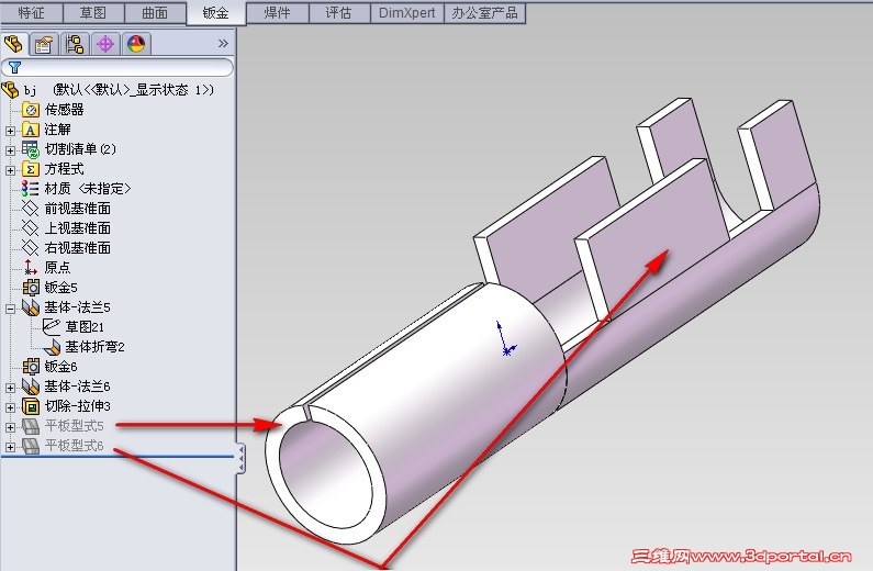

我可以分成两部分钣金形式,缺点是展开时只能看到先展开的形状。0 Q: `2 |% p" B% |8 K) `9 a
 楼主| 发表于 2011-8-30 08:17:09 | 显示全部楼层 来自: 中国江苏苏州
谢谢啊!用平板型式啊!我试试看啊!不清白的再请教你!

平板型式我什么找不到啊!在哪里找得到啊? 能否上传个源文件啊!感激不尽!

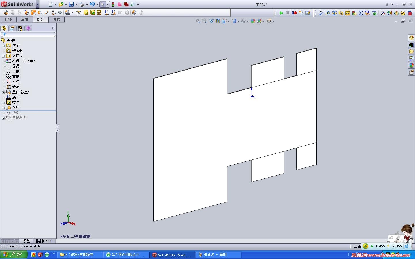

发表于 2011-8-30 17:27:45 | 显示全部楼层 来自: 中国北京
点展开如图
发表于 2011-8-30 17:43:38 | 显示全部楼层 来自: 中国北京
不好意思,没在意,展开图不对,暂时没好办法了!

二楼源文件,参考一下,用两个钣金特征做,平板形式是自己产生的。5 D2 E" g( k( H; c* k+ W5 a

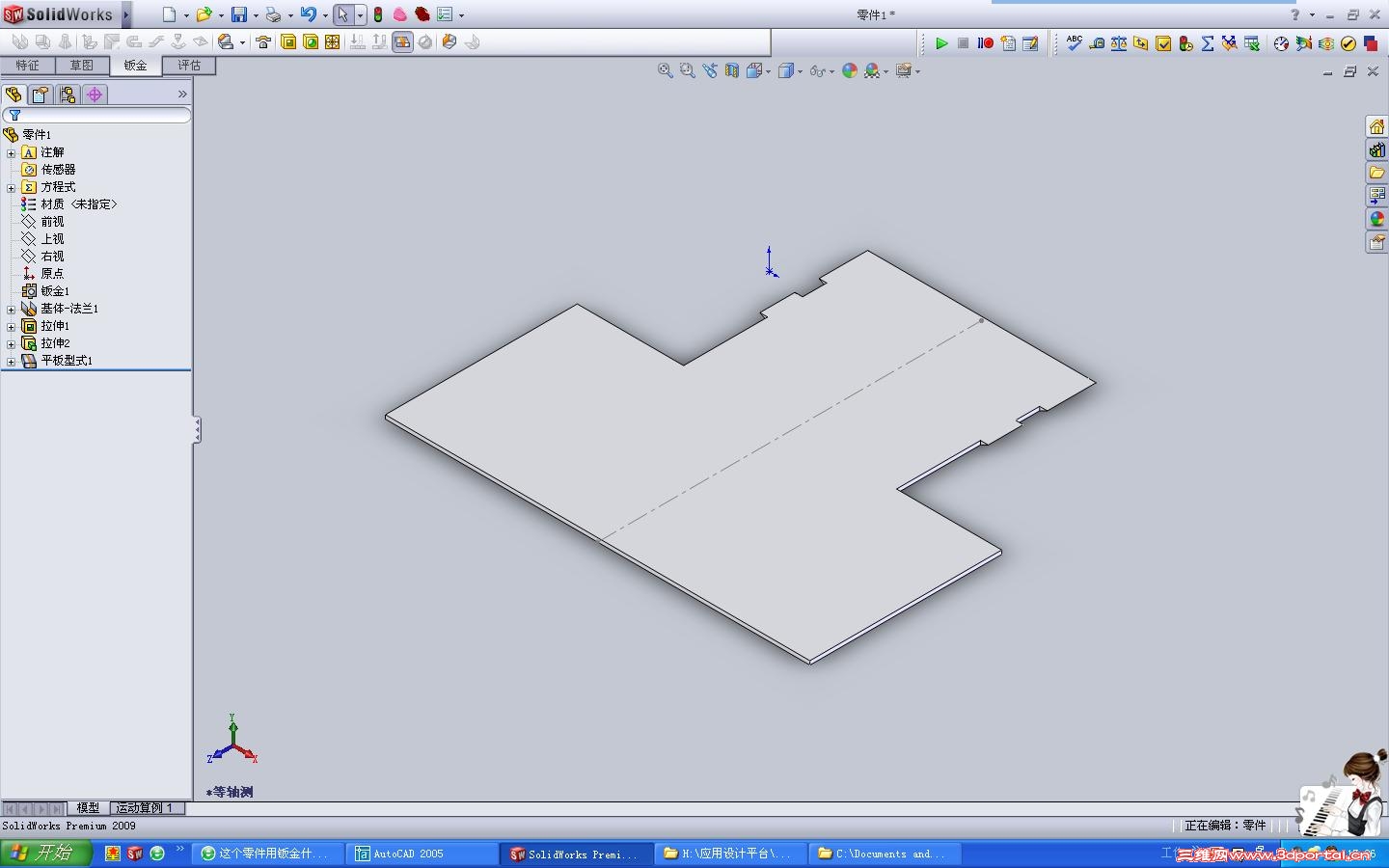

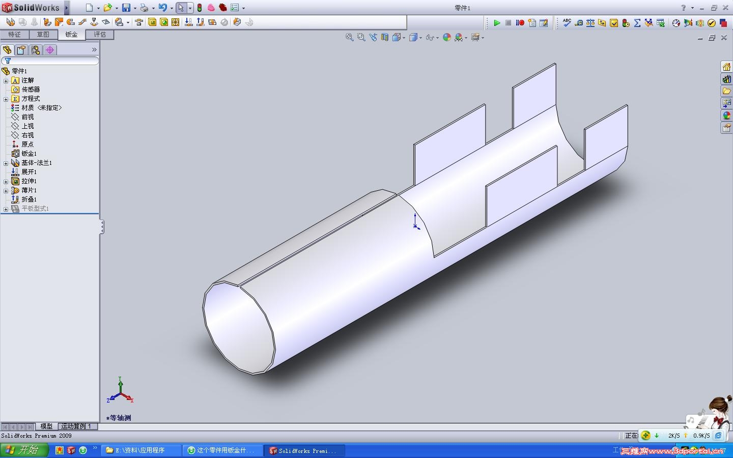

发表于 2011-8-31 14:57:40 | 显示全部楼层 来自: 中国北京
楼上的用的版本我看不了,本人用的2009,昨晚想了一下,刚才试了一下可以画的,见下图
发表于 2011-8-31 15:01:16 | 显示全部楼层 来自: 中国北京
稍微逆向思维一下
发表于 2011-8-31 19:30:24 | 显示全部楼层 来自: 中国辽宁沈阳
做完之后切除即可!!!!!!!!
