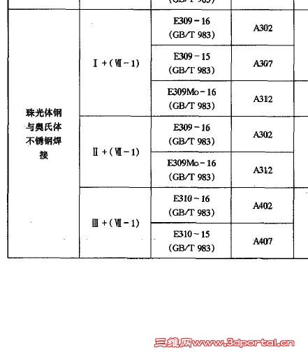

5 y1 _: X$ ]5 t  k求助304材质与普通A3材质能焊合到一起吗?行的话用什么焊条及条件,望哪位专家指点。

这个焊接,可以接到一起,可是你的目的是什么呢?焊接后需要进行热处理不?还是渗碳处理,这个才是你的难点
发表于 2011-8-29 20:55:30 | 显示全部楼层 来自: 中国河南郑州
可以焊接,用A302即可。
发表于 2011-8-31 17:54:49 | 显示全部楼层 来自: 中国北京
没问题,可以焊接,用不锈钢焊条即可。
