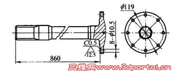

这种汽车半轴法兰C0.5倒角有什么好办法?

有可能是为了什么间歇小一点吧
发表于 2011-8-31 22:47:19 | 显示全部楼层 来自: 中国浙江杭州
如果手电站没有干涉,就直接用手电站上大的麻花钻直接倒就行了。
' _* {! C3 ]' Z不行,就钳工用小圆锉或扁锉倒也行。
发表于 2011-9-1 09:49:25 | 显示全部楼层 来自: 中国山西太原
用主切削刃为90°麻花钻划一下就可以了。深度可用垂直进刀刻度来保证。也可用90°铣刀铣倒角。
发表于 2011-9-6 21:37:29 | 显示全部楼层 来自: 中国辽宁沈阳
这个看起来就是打毛刺吧……
发表于 2011-9-7 08:22:00 | 显示全部楼层 来自: 中国台湾
用90°轉角刀桿即可倒角
发表于 2011-11-22 11:08:39 | 显示全部楼层 来自: 中国辽宁大连
一般这样的倒角没什么精度要求 用钻床和麻花钻直接划一下就可以了。
发表于 2012-4-2 21:35:32 | 显示全部楼层 来自: 中国上海
新人吧你,就是个工艺角,去毛刺的,别太认真,麻花钻随便倒下就可以了
发表于 2012-4-3 08:03:41 | 显示全部楼层 来自: 中国辽宁大连
反向的,不是很容易的,只能是增加 一道工序了,手工肯定的得不到好的质量,可以用工装保证,即钻孔后,工装保证工件旋转180度,利用倒角刀倒0.5
