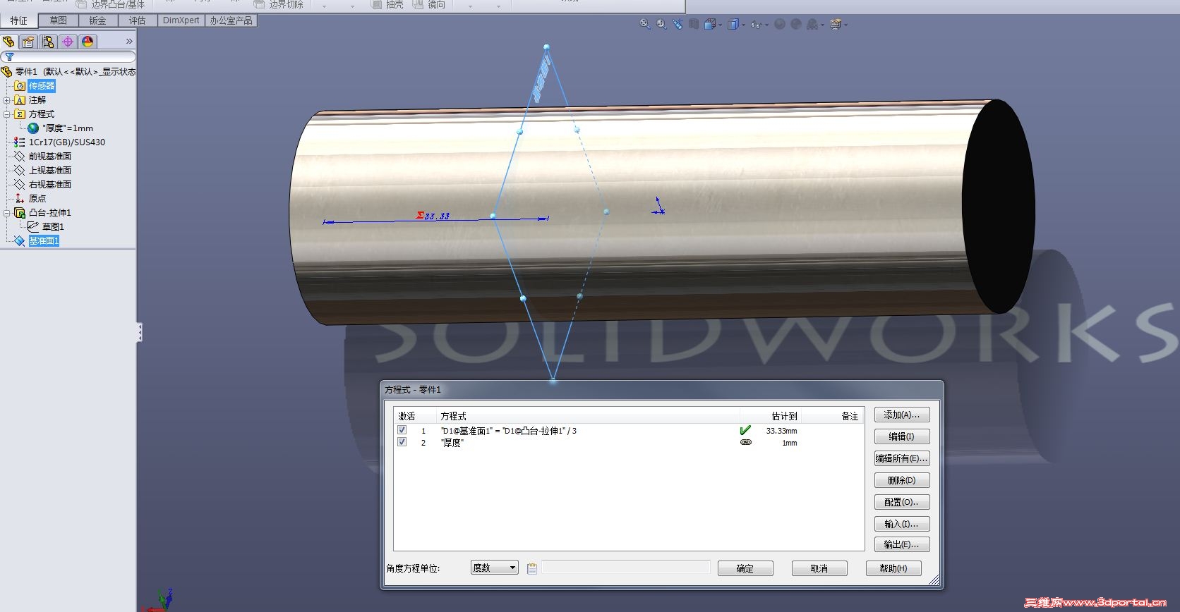

想作一个基准面,位置在轴的一端,长度方向的1/3处。因为轴长经常变动,基准面按总长的方程式怎样编写?

很简单,曲线救国
4 F7 F" ^8 P7 [5 H1、你可以建立一个草图,画三条线,三条等长,总长等于工件的长度,这样在1/3处就有了一个参考点,依照此参考点建立基准面即可。
( `  X& o) c5 t; a2、标注总长尺寸,记住其变量名称,同样画一个草图,只画一条线,使其长度等于变量的1/3。
发表于 2011-8-30 08:07:43 | 显示全部楼层 来自: 日本

感谢2位朋友解答,尤其是3楼。已转一点论坛币给2楼,3楼大概没开户,转不进,过段时间再给吧。
