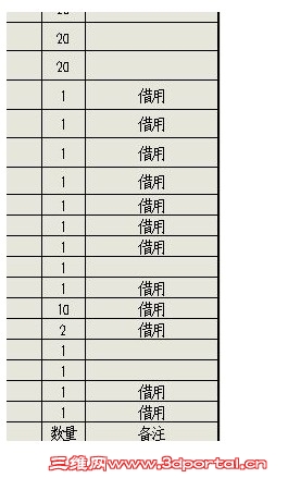

[求助] SOLIDWORKS2010 工程图里面怎么消除单元格 回复原来的保持连接状态
发表于 2011-8-30 15:37:26 | 显示全部楼层 |阅读模式 来自: 中国上海
SOLIDWORKS2010  工程图里面怎么消除单元格 回复原来的保持连接状态2 Q, M2 Z& q9 @' x( l
由于需要文字说明,则在原来的工程图明细栏里,在备注栏打破了原来的链接,现在想部分栏目重新恢复链接,即消除单元格 。不知道如何操作,现来救助 。

发表于 2011-8-30 15:50:14 | 显示全部楼层 来自: 中国广东佛山
双击单元格看看

发表于 2011-8-31 21:09:34 | 显示全部楼层 来自: 中国广东广州
1# Spzorro 右键试试?
发表于 2011-9-1 09:24:55 | 显示全部楼层 来自: 中国北京
双击进入修改状态: R* a: W! K' x
删除格内所有内容
" ^, S- K: D9 x! T8 J1 ~就恢复连接状态了
发表于 2011-9-1 14:09:26 | 显示全部楼层 来自: 中国江苏无锡
连接必须点左边属性工具栏地球图标旁边的链条图标...
