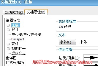

  P. N0 x0 U+ X首先,我绘制了一张图纸模板,并保存成DRWDOT模板格式,绘图标准为GB修改,字体为宋体,具体如下图
4 l: }, w" C# N: s4 E 1.jpg
" t& y: v8 Q. ~. L: V, h) K1 g; n+ `; O9 L
关闭此文件,并复制到模板文件目录,打开空白的图纸,跳出选择模板页面,选A3横,可以看到文件属性中绘图标准及字体与设定一致。7 L! j$ b% a/ m$ `% U9 D8 s$ S* ~

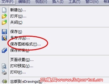

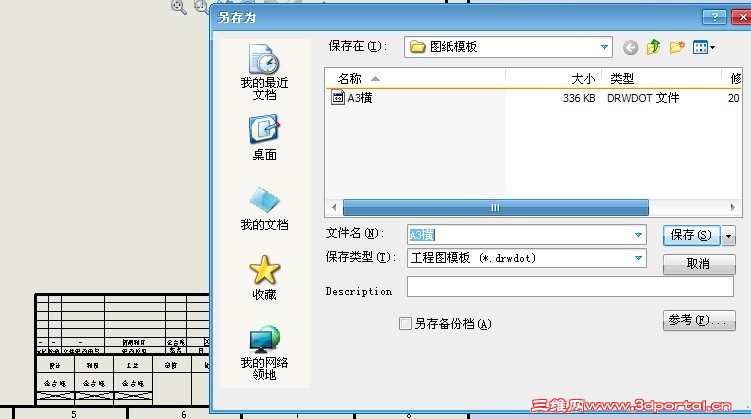

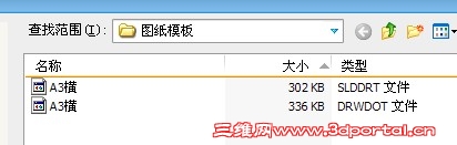

/ I# T$ G+ p; G0 Z关闭文件,再重新打开模板A3横(直接打开模板文件),并点选保存图纸格式,存为A3横.slddrt,如下图
+ }# q/ g. l" p* z: q/ R8 M, r# \% F  ~$ R9 o: r2 D

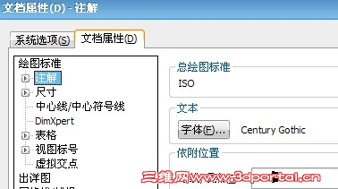

( @3 q) W' |) |( q关闭文件,再直接打开A3横.slddrt(图纸格式文件),查看文档属性,发现绘图标准、字体均被改变了。
. \+ B1 e% y! Z! ?3 z( B 4.jpg 7 O- N4 g3 ?3 S/ p) r* L! y! @9 E
9 q# H  B1 a0 B3 _
从上述可以看出,图纸模板文件可以保存访文档属性的设置信息,而图纸格式文件不能保存设置信息。

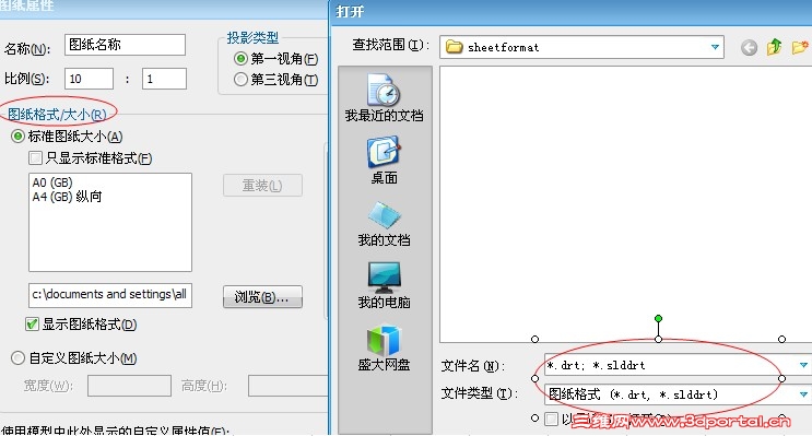

" E% f9 t/ h# J1 D* o这样的话,如果绘图时发现一开始选择的图纸模板不符合要求,需要更换,如A4变更为A3,在图纸属性里 6 z- A! p( d2 C' v$ m
能选择只是图纸格式,而不是图纸模板。如下图
: g; i# E, z9 [5 Y/ I$ N& B, F, N: `4 ^- L2 T
这样重新选择了图纸格式后,就会丢失文档的设置信息(就是绘图标准、字体等)2 r% ]& s) s. K8 I$ k
