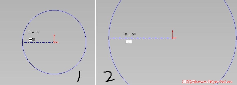

5 ^; [- Z, r: ^' @+ h2 m比如草图 画圆
) `; s% S& `# _) L' i  J: @; R9 G! H3 z5 P) N# e
选圆心 再往外拉的时候 尺寸跳跃很大 很不平顺 以前不会啊' C7 |# b0 w' A0 R/ A( x9 v$ {

还有这个问题, D* ^3 a6 a+ D& P, r
http://i.imgur.com/xPNfn.jpg

取消捕捉网格
2 D- x+ H  g& ^# T
0 m8 [7 v5 S& s; F# \# f5 S5 u将背景网格显示出来 你就知道是怎么回事了

谢任大 通过你的提示 我进行了选择 发现第二个问题解决了
% J2 ]" Z9 |0 U, X" }! T# y# H4 p
( O9 d2 S/ A: O6 _( S2 r第一个不知如何解决,发现有个 重设 的按钮,一按全解决了. Q" K6 [8 _' Y7 `+ `4 r
5 {* a) z1 c0 g; o$ l- h$ Y2 Z再谢任大 3# 任生
发表于 2011-8-31 08:07:36 | 显示全部楼层 来自: 中国上海
选项中的视图中的动作的快慢调节,可以解决第1个
