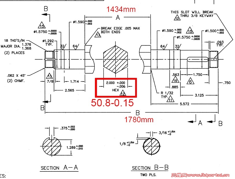

发表于 2011-8-30 20:45:36 | 显示全部楼层 |阅读模式 来自: 中国江苏南京
大家好,我现在做六角轴零件,在加工六角上遇到难题,这个轴在粗车后热处理HRC38-42,车倒好说,就是铣六角,外协的都不愿铣,应让他们铣,他们就要200,我想问问老师傅们该如何做这个六角才能更省钱。

发表于 2011-8-31 14:08:33 | 显示全部楼层 来自: 中国浙江杭州
铣应该是最经济的方法了
发表于 2011-8-31 16:58:30 | 显示全部楼层 来自: 中国湖南岳阳
最好用六方钢加工,不用铣。
渔樵 + 2 技术讨论
发表于 2011-8-31 17:29:49 | 显示全部楼层 来自: 中国香港
铣最经济,六角方钢达不到图纸要求的公差
发表于 2011-8-31 23:20:22 | 显示全部楼层 来自: 中国黑龙江哈尔滨
你这个不是加工技术问题。
6 f* _- U& H9 i$ g$ y0 A因为加工这个部位就是费时,所以人家让你加钱也在意料之中的。
! g0 J8 c' Z  W3 c0 y主要是这个六方才50mm粗 长度都快接近30倍直径了你自己想想(10倍D就是细长轴了)。
渔樵 + 2 技术讨论
发表于 2011-9-1 09:59:05 | 显示全部楼层 来自: 中国山西太原
先粗车、粗铣六方后再进行热处理,再精铣六方就省事多了。六方也可用磨削方法加工,硬度就不会影响加工效率了。
mengfansheng + 2 应助
 楼主| 发表于 2011-9-5 09:43:27 | 显示全部楼层 来自: 中国江苏苏州
谢谢 大家 的 回复,我 现在打算直接把六角冷拉出来,六角留上单边1.5mm,粗车热处理后直接精铣,应该会省些钱

HRC38-42的硬度热处理后,精铣?用什么样的铣刀可以?加工后发个帖,学习一下。
 楼主| 发表于 2011-9-7 08:57:17 | 显示全部楼层 来自: 中国江苏苏州
以前是别人加工的,现在我们打算自己铣,等铣好了立刻回帖
发表于 2011-9-8 22:19:29 | 显示全部楼层 来自: 中国重庆
钨钢刀具可以加工HRC50~60的材料
发表于 2011-9-10 16:33:53 | 显示全部楼层 来自: 中国浙江台州
接把六角冷拉出来,留上余量,粗车热处理后直接精铣,应该会省些钱
