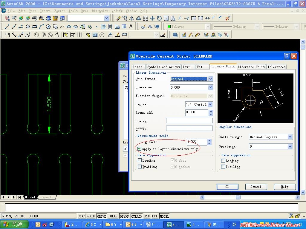

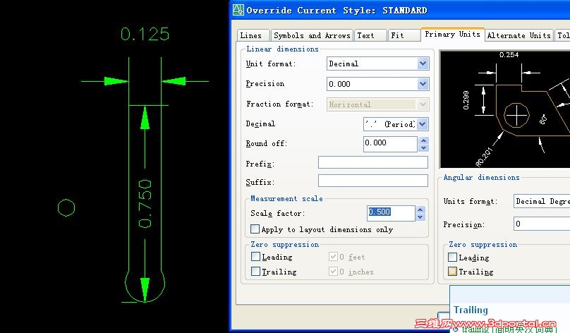

8 D5 @5 h" h' P1 R碰到一个问题,做出的图纸在"Format"---"Dimension type"---Primary unit---scale factor is "0.5"(未选择下面的选项:Apply to layout dimension only,意识是仅适合LAYOUT时的尺寸.).如图20 x$ l- \9 S$ V$ U+ Q  D# b( w9 `
. ]6 t' C/ ]) G
如果用DIM 命令, 测量的尺寸是正常尺寸的1/2.
/ p4 Y2 v( }  h" [如果用DIST 命令,测量的尺寸是OK的.----------如图1
" J/ m/ t! a( m: f9 [6 ?" A2 R; M$ x  U; @5 y, r. Z

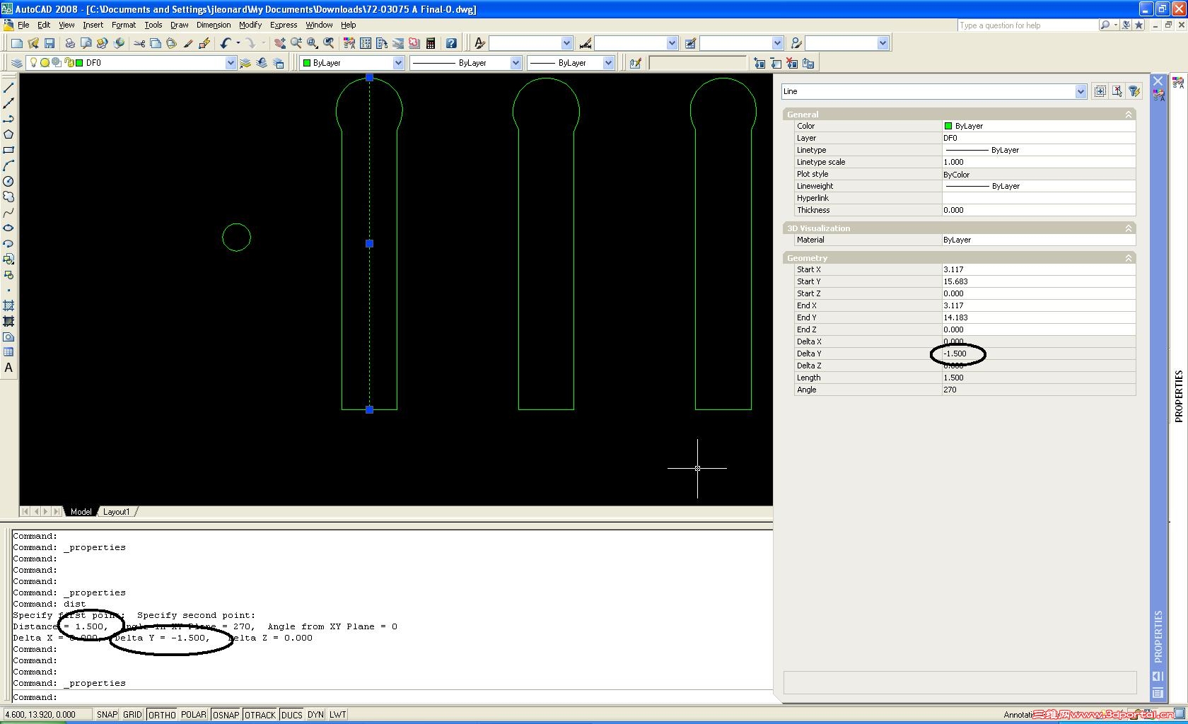

如果选择,"Apply to layout dimension only,意识是仅适合LAYOUT时的尺寸." 则,测量尺寸OK. 如图三
/ J. \9 @( h- I1 q. u2 A! B; v) Z" _+ ^  ]% _  ^6 ?' s3 q# [
为什么,会这样?' Q, N# v+ V/ T% f
两种命令有什么区别??

"dist"命令是测量两点之间的距离和角度.返回值是用来给自己看的,是CAD软件的测量结果.
( f' Q8 k9 ~) V) k4 ?- s3 w"dim"系列命令是创建标注,是用来给别人看的,它的文字内容是由你来控制的.你可以不做任何手脚让它返回CAD的测量结果,也可以通过修改比例因子让它与CAD的测量结果成一定的比例关系,还可以通过文字替代让它与测量结果毫无关系,等等.
. z5 K+ _# n2 V# @9 E% {第一个图中,你使用了"dist"命令,得到的就是CAD软件的测量结果.( B4 L/ V9 ~7 L, F$ ?) E& m
第二个图中,你把测量单位比例因子设为0.5,标注的文字内容就是第一个图中测量结果的一半.$ y# `) N2 M. I. r; \# ^
第三个图中,你又把0.5的比例因子设为"仅应用到布局标注".结果就是:在模型空间标注时的比例因子是1(测量结果),而在布局中标注时的比例因子则是0.5(测量结果的一半).从你的截图看是你是在模型空间标注的,所以标注的文字内容与第一个图中的测量结果一致.如果此时你在布局空间标注,文字内容仍将是测量结果的一半.

第一个图中,你使用了"dist"命令,得到的就是CAD软件的测量结果.三维网技术--第一个图的比例因子是0.5. 三个图的都是0.5., v/ F* H; `% x7 \7 Q# ^- w' z
第二个图中,你把测量单位比例因子设为0.5,标注的文字内容就是第一个图中测量结果的一半.三维,cad,机械,技术,汽车,catia,pro/e,ug,inventor,solidedge,solidworks,caxa,时空,镇江) O% P4 ^3 U8 _: `# `
" J& U9 Q* x- l* D: [2 E+ w第三个图中,你又把0.5的比例因子设为"仅应用到布局标注".结果就是:在模型空间标注时的比例因子是1(测量结果),而在布局中标注时的比例因子则是0.5(测量结果的一半).从你的截图看是你是在模型空间标注的,所以标注的文字内容与第一个图中的测量结果一致.如果此时你在布局空间标注,文字内容仍将是测量结果的一半.

可否这样理解.
5 b4 }, V- C" X' |. _ % |- ]; J  ]. {( Z
Dist  命令是测量建模尺寸的. 也就是开始布局的尺寸.
2 C0 Z$ x  d" h% E) WDim  命令是后来自己创建的尺寸..# I9 g: g" p" `  W* V
为什么Dist命令不受比例因子影响呢??; P$ b( q6 f5 ~2 m; P* T
% w; N. p- s& n一个问题,如果我有一个图纸,比例因子是0.5. 但是用dist命令测试比例因子是1. 如果让模具机器做模,最终做出的模具是1:0.5倍还是刚好1:1.
5 Y# I2 q2 G& q) l # [* z/ N, Z, C) R( {! c# O5 x
另外一个问题:我还是没搞明白?从那里可以看出是模型空间标注???
7 b) E  y5 U. r# O5 j3 `
! c* ?- J3 j- t8 Q谢谢。 希望斑竹解答, 非常感谢.
5 q/ J* w4 n# B9 G2 F
从你第三幅图片底部CAD软件的布局和模型选项卡上看到的.
