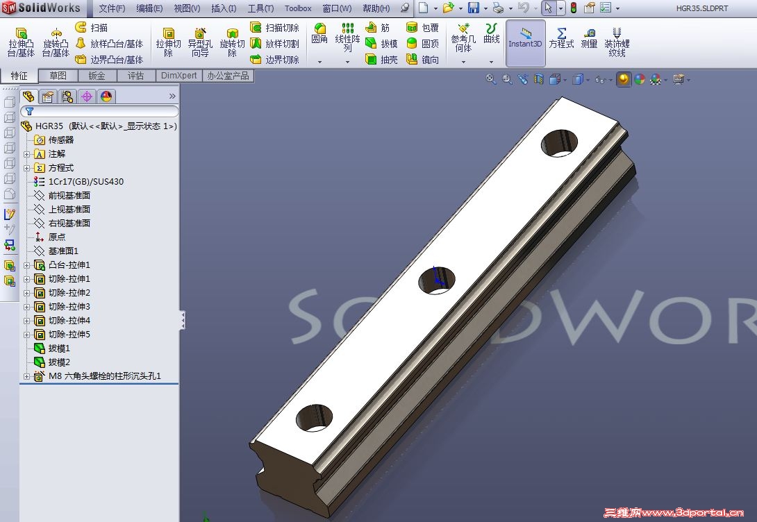

STP格式转换成SW格式?0 E! e& F  B, Y8 u* B( X4 U1 {, \
附件中为STP格式的导轨图,现能用SW直接打开,但想把编辑下导轨长度,要如何操作?, G+ B4 R7 |" [% C

看看能特征识别不

4 h9 e( H; z4 M3 h* i7 L就是打开后无特正!!!是不是打开的方法不对?1 M9 o  i+ ~5 I5 p

给你识别了; O: z. D1 {8 t# x9 R9 u: k
" A7 Z# e" t8 ]2 H+ y 捕获.JPG    HGH35HA.rar (1.08 MB, 下载次数: 32)

若不能识别,可用分割实体,然后移动实体,再在截面处用截面形状拉伸实体到另一面,然后再组合实体的方法来变通实现!
