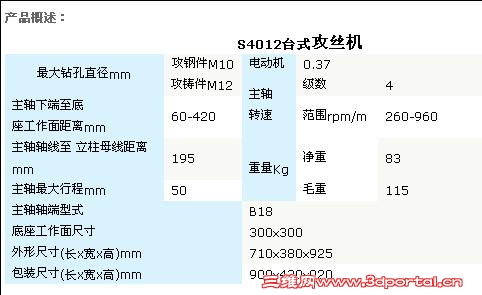

为何攻丝机上的参数写能攻最大钢件M10,但我的连M8都攻不了?
, l( o3 A" e) L4 e& X% G9 V& N检查皮带,OK,就是起了些毛线出来。/ @; I) ?3 M: e' g
一般什么原因,会导致无法攻牙???望提些建议。谢谢啦
* z; E, n9 `" I" s( [) u* b5 p, H" N' z' ^
攻M8螺牙:$ b6 P8 W; D! q! h" ?# [- c/ d
简介: 板厚 10mm  Q-235 热轧   * `6 |- Z* x1 O* \  |6 U
工艺: 机用直槽型丝锥   - A# {  R0 C. \7 ?
先钻孔 φ6.909 j# i: y9 O' @9 Q
但是钻完攻牙,感觉攻丝机攻起来很吃力,最后攻不动。( J7 I3 S9 O6 k2 H9 D8 \; J7 Z
( b' N) k# \6 E( `攻M10螺牙:# K" G9 x* z' z" r
简介: 板厚 5mm  Q-235 热轧   9 `& y' `2 J; R. R3 ^# d+ {' w. M8 R
工艺: 机用螺旋丝锥
9 Y; p! b6 n9 J' S; a+ v* |先钻孔 φ8.68 E$ l) S) v; p9 `1 |7 o" z

电机的功率不够,不要看设备上最大的攻丝范围,一般设备写的什么最大加工范围之类,都是有一定条件或者限制的。再就是气动攻丝机一般都有防止损坏设备的打滑夹头,看夹头是不是力量调小了,如果小了就调节大点。

看来底孔还是可以的,应该是皮带有问题,更换皮带,调整涨紧力。

我们厂也有这种情况,我们的原因是步进电机的问题.我们那攻丝机才买没几个月.后来叫厂里换个电机就没问题了
