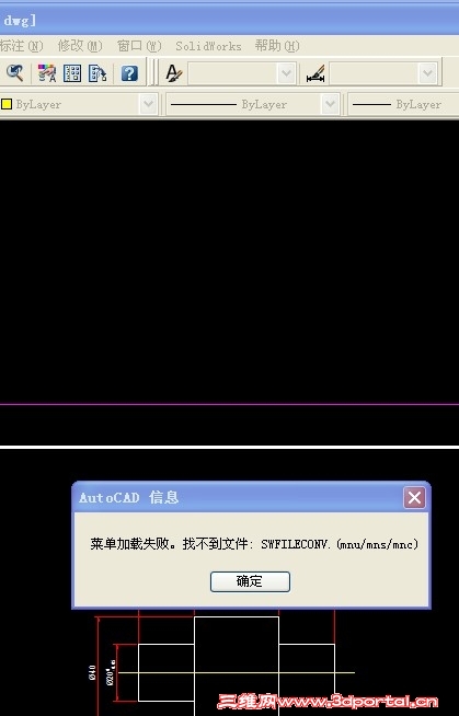

+ D, c% w& G4 B8 R* |& lcad2004 与solidworks2010问题
" f: A" I& M8 ~1 d1、同时装cad2004 与solidworks2010,但是打开cad是单出对话框:菜单加载失败,找不到:SWFILECONV.(mnu/mns/mnc),不知怎样清除?见附图
4 h+ A2 r, T' Z1 L! _$ B2、cad菜单上多了一个solidworks菜单,也想清除他,不知怎样清除?

这个原因是你安装CAD和SW时间出的问题,肯定安装这两个软件时间其中有选项要植入XX你的选择冲突了,CAD2004比较小可以重新安装一下,安装时间选择与SW不同的路径,还有就是植入选项时不要选择与SW相关的选项! 祝你好运啊!

按你的方法,已经搞定了!真是多谢你了!
