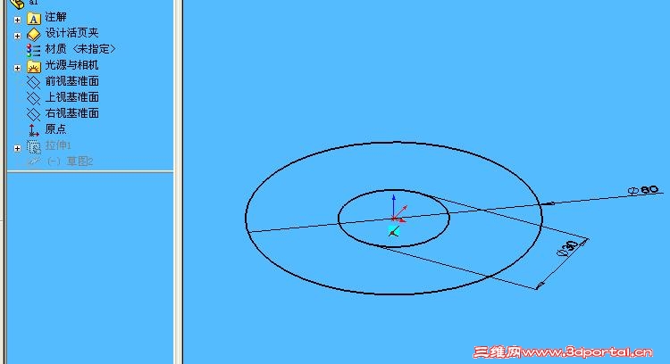

5.JPG 9 }1 f: G* B+ N0 y6 ^3 d
此图是不可编辑的零件,详见附件.
$ c% e' y/ U# N6 T+ P如将原文件中的下列信息,全部消除掉
' x  E4 n& ^1 ]9 |/ p0 j. Z7 @: e

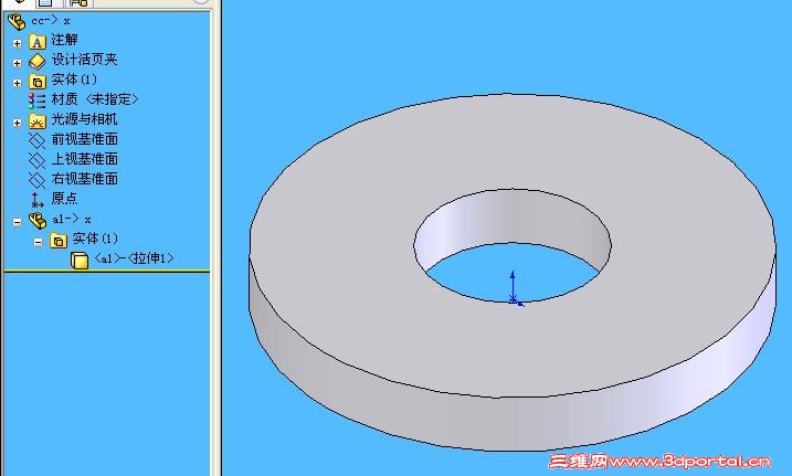

/ l- g" e; m' s$ C% ?8 {8 w, S3 }; M 6.JPG
2 N) Q- y$ m, {' {---------------------------1 ?# b; c+ N; Z* L1 G1 [* X) y* Z
附件文件操作步骤
) d6 I& W% ?1 }) K1 ?1 cc.sldprt文件,通过插入aa.sldprt原文件.cc文件通过关联编辑→还可以实现编辑./ M! t  K2 F: w' q6 M* C

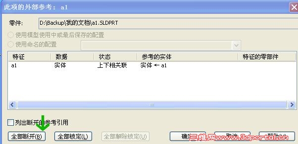

2 用下图方法,实现零件不可编辑.详见附件不可编辑.sldprt
/ p( P. ^% w8 I 4.JPG
: {: \0 A. q! P# A! q
! I# `3 V3 j3 A采用上述方法,相当麻烦.
3 B- K( j/ G7 J& ~' B$ n靖问,还有简单的方法吗.
( n' K& V8 E* q
