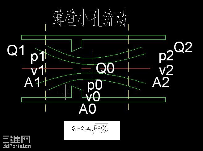

[已解决] 问一个好笨的问题?各位不要笑我哦!是关于薄壁小孔的流量的!
发表于 2006-3-22 12:51:43 | 显示全部楼层 |阅读模式 来自: 中国江苏南京
问一个好笨的问题?各位不要笑我哦!4 j% t# u+ E& s: O1 ]$ o$ H! Y
( r/ A; S- [) O8 h8 n6 l
是关于薄壁小孔的流量的!: Y7 c) _$ @! U; [0 d# ?- m& y
  {$ E. l' i' n7 f, k图中的公式,是课本上的!!) \1 M. }3 C/ ~
$ I: k- D* f$ M: W, z  [7 ~+ K: e: G
我想请问流量Q1,Q0,Q2是否相等?
7 w4 _" I  ?( v/ x: q8 W
( ^  o4 ]8 g- [( P. z  [如果不等,哪是什么原因?
: \  I/ [% j0 V# s: }: D7 ]" x" b( }
是压力变化了吗?
% K7 M- A5 D( m. i: N: w还是??

如果不考虑油的可压缩性,Q1,Q0,Q2应该相等,根据连续性方程嘛。
发表于 2006-3-22 16:10:45 | 显示全部楼层 来自: 中国上海
理想状态下相等,连续性方程,q=a1v1=a2v2

哪流量相等,为什么又可以用来做节流用呢??
哪流量相等,为什么又可以用来做节流用呢??* A/ q& F) e3 r: i& S- r2 s! J- M  U9 E
7 j# r8 Q! ]% E" X" a3 k
我人比较笨.老想不通!
* A# i( M& K5 N6 J- K) `; {
8 _$ P8 L. F( W: k" Q7 Q% {) |1 a大哥们指点一下吧!!
% t5 ]% a* p+ {1 g+ |3 a. R( R! t1 Q: ^
书上说,节流阀上都用这种口的!!
- F' d' B# h$ k6 ~# o' {- L4 M* L: F. E, j- O2 i+ \7 l/ V
流量都相等,哪还怎么节流??
发表于 2006-3-23 09:15:28 | 显示全部楼层 来自: 中国四川成都
被节流的部分一般都是通过溢流阀流回油箱的了

如果对于调速阀,阀口变小后,阻力会变大,有一部分油就会从阻力小的地方流,比如溢流阀,  n  ^: l. ^1 A$ l- v
* a( P5 u( g  [5 }; w+ j
这就是调速的原理吗?

发表于 2006-3-23 14:47:48 | 显示全部楼层 来自: 中国江苏徐州
在液压系统里面,“节流”算是一种加载方式,就是增加阻力的意思了,各个元件一个系统里的功能有很多,慢慢学吧,别太急

如果对于调速阀,阀口变小后,阻力会变大,有一部分油就会从阻力小的地方流,比如溢流阀,- Z; Z1 W  N/ G0 X
  D5 D6 ^, m9 E这就是调速的原理吗?

可以这么说。
发表于 2006-11-12 10:15:39 | 显示全部楼层 来自: 中国安徽马鞍山
假如有其它通道的话,流量肯定是不等的。阀口变小后,阻力会变大,有一部分油就会从阻力小的地方流走,原有通道的流量必然变小,压力升高(受到溢流阀限制)!达到调速的目的!

Q0的变化必然会影响到Q1,Q2的变化,不要认为Q0变了其他的就不会变,液压也是一个动态的过程,节流孔常用来作为负反馈用的,这个原理如果你都没有掌握,那么节流孔怎么才能起反馈作用你就更不能理解了.
