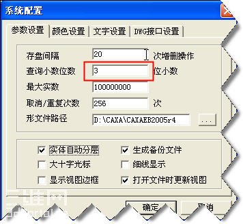

如何设定电子图板的面积查询的精度., U/ b# E6 C9 t  L
缺省状态下为小数点后三位,怎么改为四位或以上.

工具菜单下的选项里设置
