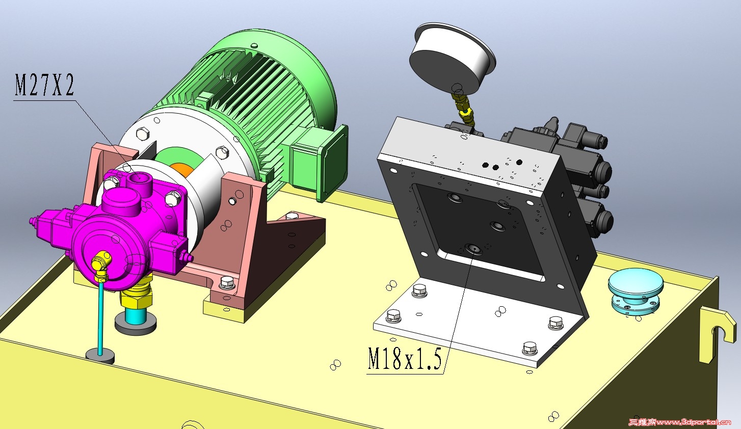

小弟不才,刚刚自学液压,请问下图中的两个接口该怎么接呢? 从泵出来M27x2 接道液压板M18x1.5 ,应该用什么管接头 管子  麻烦把管接头标准号及大小留下,谢谢各位熟手!!上图6 o2 z. P7 h6 b

用软管一段的丝头型号为M27×2另一端为M18×1.5
1 {/ J; g+ i# J2 T2 X- K9 K; G! b也可以用变径

发表于 2011-9-1 16:36:46 | 显示全部楼层 来自: 中国山东烟台
那要看你需要多粗的胶管了,你可以用变径接头体都转成两端都是M27*2的,或者都转成M18*1.5的,用扣压式软管接头一接就ok了

发表于 2011-9-2 06:17:59 | 显示全部楼层 来自: 美国
接泵这边准备一个M27*2-M22*1.5的接头,接板那边的准备一个M18*1.5-M22*1.5的接头,然后中间用两端均为M22*1.5的接头软管接起来。0 n1 m6 N' h$ |) u2 ~/ y9 y
这个主要是要求转接接头不能大小差得太远,一般来说两边差3个就很大了,尽量不要选这样的配置才是你设计的关键。

JB984% M1 n  e  A' P9 I4 i* D
M27*2/M22*1.5 一个(标准中没有的规格,可以买到的)7 i4 {/ V- z9 |
M18*1.5/M22*1.5 一个+ D0 q0 X$ P9 X( N6 O0 f; a
你使用的是叶片泵,使用13I JB1885  高压胶管连接就可以了。

永华代号
+ F3 Z! ]+ G8 A: v* S. {1CH-22-27WD' o8 y, S# G* D/ L
1CH-22-18WD
发表于 2011-9-22 15:04:22 | 显示全部楼层 来自: 中国辽宁大连
软管总成:2SN12-1500 DKOL-22-08 DKOL90-22-08(其中2SN12为软管规格,1500代表软管长度,我估计的 ,DKOL-22-08 和DKOL90-22-08分别是软管两端接头,后者为90度软管接头,用于连阀组端)6 k+ F9 e: O$ f1 M! B. l7 t
接头型号:1CM-22-27WD) [2 O/ E. A$ m. }4 `8 i# j
               1CM-22-18WD  ]2 x! S- J# b; ]
软管符合EN853,接头和软管接头符合ISO8434
