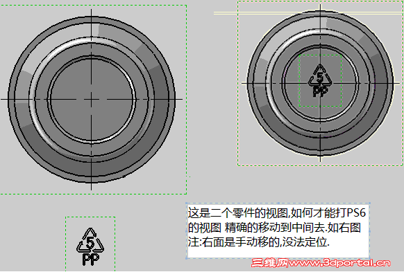

[求助] 工程图中是否可以精确控制不同零件视图的位置
发表于 2011-9-1 14:57:40 | 显示全部楼层 |阅读模式 来自: 中国江苏无锡
有二个零件是分开做的..因为这样可以偷懒1 Z9 O$ ^# s; D, G+ K: r$ l
/ W1 A: S% t6 _7 ^* F) `4 O4 g! u% F
但是第二个零件在第一个零件上的位置有时需要改变../ c1 S! R: K4 ]- Q
不知道有什么办法能控制视图间的相对位置,并能标出尺寸.
8 h/ ]$ n0 R- J" b/ v moveview.png
- V1 q+ Z% ?/ q$ }3 O) G$ Z0 h8 w' l$ \  z
这个问题以前困扰好久了,虽然后来,通过设计库暂时了事了.& y- N, \: t! G+ k, O
但是感觉偷懒时还是这样方便...
: C, v3 G: ~7 Q& @9 ]  }7 U; r现在再次提出来问问有否办法控制各视图的相对位置.1 T! g; y9 f  E1 V/ e
(用不着管零件,这种情况我只出PDF图)

你将第二个零件插入第一个零件里,再设定配合关系不就可以了

1) 做成一个装配后再用装配模型出工程图不就OK了吗?位置在装配时可精确定位。! A0 V4 e7 |* N: A
2) ProE由合并命令,看看SW有没有。有的话做成一个装配后再用合并命令合并成一个零件出图。

就是想偷懒才不做装配的...3 O" `1 r$ C, [4 l$ S
或者我也可以直接在零件图中画出来.不过这样更麻烦.
+ p) u& c/ n& W5 R四楼是更夸张了.还要用ProE.
: W. P( m- H- m% f) G. p我只想临时借用一下那个标记不标尺寸都行.所以就手动移下视图.当然能精确控制视图位置就更好了..
  T3 ]" A5 [: o7 F- f! e' I* t出个工程图就行..不需要出零件档.7 o: J4 X7 f, q
% v& x& l! U1 h/ z+ K' e" n1 O至于说用贴图来实现.估计不行.我也没用过..$ D& p" ?2 s$ F, y% g
但是想想贴图不太可能能精确控制位置和大小等.所以不太现实.
6 @) A% q# X6 q- O7 _) H( r4 T  R% v9 }' R" K7 W# T3 K+ ~
还有是用对齐,但是只适合原点对齐...万一标记需要下移一点就搞不定了..唉.看来不行了.
( D4 t$ D2 |& n* K8 c7 _2 c3 C
% r' k2 y; y' A2 H: _4 i4 I$ a( i
/ c$ V2 ^9 [0 r: H& K+ @用辅助点也搞不定.算了.结贴吧..

可否再2个试图中分别画辅助线,让辅助线对齐来定位?
发表于 2011-9-3 22:30:12 | 显示全部楼层 来自: 中国广东广州
选右键,有各种对齐方式。如原点对齐,水平对齐,竖直对齐……,不过画零件图的时候就先要定义好零件的位置。比如一个零件中心是在原点,而另一个的中心是不在原点的,那样选原点对齐的话就做不到中心对齐了

应该做不到,不要说不同零件视图之间做不到,就是同一零件的不同视图之间也不能精确定位,在SW里,连弹簧的标注都是件很苦恼的事。

那东东直接设计到一个模型里,在草图里更容易调整,至于工程图可以控制显示与否!
发表于 2011-9-5 12:41:27 | 显示全部楼层 来自: 中国山东威海
工程图中也可以使用添加几何关系来定位的
