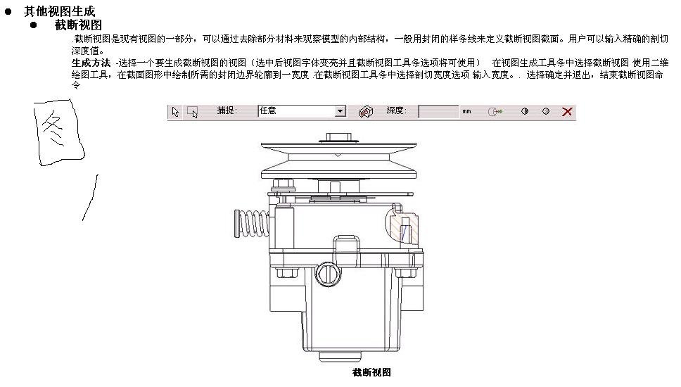

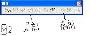

问题1:2005版本的更新说明中使用截面剖视,可是例图给的确实局部剖视图,不知道是什么原因,- G  N! V; s6 C. _# w& i* Y: U, a
       图1:图2:5 z: p; z1 ^; k7 B0 h

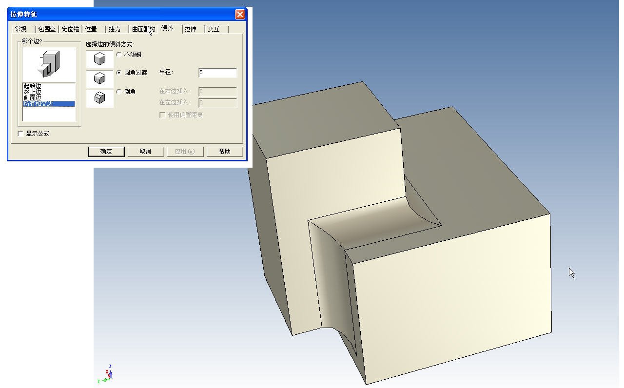

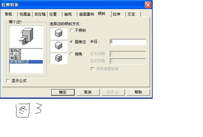

问题2:在智能图素属性中,有个倾斜的功能,对于“起始边、终止边、侧面边”的更改都能成功,对于“所有相交边”的更改却不能做到,是操作的功能,还是软件的问题2 @  c% k4 }! B5 r4 p: ]! c
       图3:

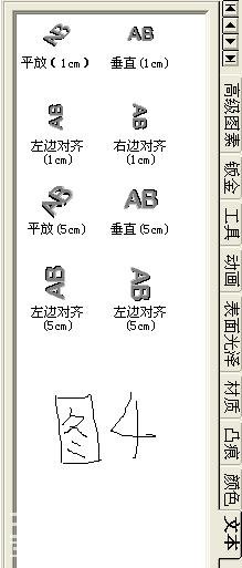

8 b% C% K8 l# q$ d问题3:2006r1版本中在零件上写字时只能输入“英文、数字”,不能输入“汉字”,2005版本的可以。* ?' H4 j! W+ _) L* }+ i6 G
       图4:

图2 实体设计中的一点问题
图2    实体设计中的一点问题
 楼主| 发表于 2006-3-22 13:31:53 | 显示全部楼层 来自: 中国
图2 实体设计中的一点问题
图3    实体设计中的一点问题
 楼主| 发表于 2006-3-22 13:33:02 | 显示全部楼层 来自: 中国
图4 实体设计中的一点问题
图4    实体设计中的一点问题
发表于 2006-3-22 16:28:44 | 显示全部楼层 来自: 中国江苏苏州
原帖由 wsm_30 于 2006-3-22 13:30 发表# c, |+ b) a+ @9 L; W6 Y
图2    实体设计中的一点问题
  i8 s" Z, Q" m1 {6 h* f& r/ G+ e+ g
这个视图工具栏是那里来的???2006里怎么没有???
 楼主| 发表于 2006-3-22 20:47:40 | 显示全部楼层 来自: 中国江苏徐州
真的假的,老兄,在二维绘图中有呀
发表于 2006-3-22 22:12:21 | 显示全部楼层 来自: 中国湖北十堰
原帖由 wsm_30 于 2006-3-22 13:29 发表2 `, `4 P9 n6 q" G/ z; n0 {2 V
' _! }( W5 L0 d9 d! T$ O1 _' F
问题2:在智能图素属性中,有个倾斜的功能,对于“起始边、终止边、侧面边”的更改都能成功,对 ...
6 }6 Z& z; R& t( o5 ]+ T4 v' t7 m1 W: _& R8 X
对于所有相交边项,你一定要有相交边才起作用,并且是从第二个智能图素才起作用。
8 k7 R6 M3 e9 o/ X, |9 e, q4 {/ v问题1:2005版本的更新说明中使用截面剖视,可是例图给的确实局部剖视图,不知道是什么原因,
2 Z2 G4 k3 l. h& H) O: Y
  s- O" g- W/ A* B; s, j- |这里给出实体设计剖视图的操作演示
1111.rar
766.39 KB, 下载次数: 23

原帖由 wsm_30 于 2006-3-22 13:29 发表+ E" W6 N" `/ N
* i( b6 m$ ]& V7 n  l' @5 }
2006R1确实是不支持汉字,2006R2也改正了此问题。
