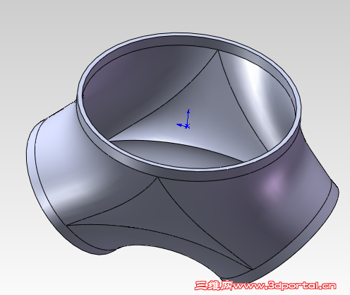

见图,曲面缝合后无法加厚。 未命名.jpg 异径三通.rar (212.93 KB, 下载次数: 18)
发表于 2011-9-1 16:50:11 | 显示全部楼层 来自: 中国广东佛山
是不是有尖角
 楼主| 发表于 2011-9-1 17:04:40 | 显示全部楼层 来自: 中国江苏南通
是有尖角,但现在不知道怎么消除它

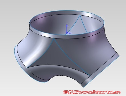

樓主的模型看了一下,適當調整以後就可以加厚了,方法如下:! H" \3 M' [9 @* Q; L' A6 R
1,曲面填充的時候,選擇正切(2個曲面填充都要) w- s4 q7 V, _

- X3 m# _( N' l3 {2,加厚的時候選擇「外部」加厚, e- H2 a  U, d# U- C

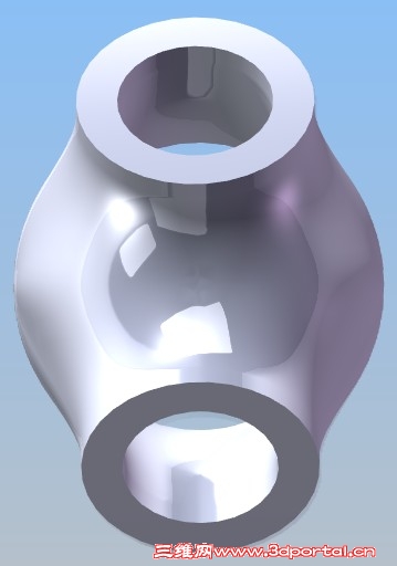

之後就可以了,效果如下:" w7 S& Y1 N% D
スクリーンショット 2011-09-02 16.30.37.png 3 k7 ]; n8 e/ ~+ n' [8 D
+ G2 o" S8 I  a5 d: a& D
& G# ~4 ^+ [+ Z6 h1 o$ \& u修正的文件下載:(sw2011_JP+sp4)0 N4 F* y9 V" R: m0 Z. P
