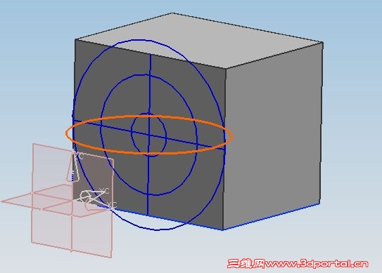

 楼主| 发表于 2011-9-2 17:28:41 | 显示全部楼层 来自: 中国山东菏泽
如图,先做一个立方体,在一个面内做十字交叉线。然后用“直线和圆弧”里面的“圆点半径”来画圆,一开始总画在xoz面内,有时候画出一个水平的橙色的圆。怎么回事?# }5 s. ^+ K/ N0 x- l' [' i

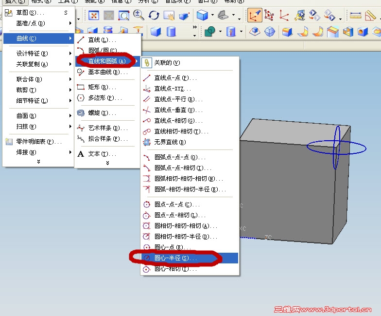

 楼主| 发表于 2011-9-4 00:07:32 | 显示全部楼层 来自: 中国山东菏泽
哦,不是基本曲线那里,而是这里: 11.jpg
发表于 2011-9-4 21:47:38 | 显示全部楼层 来自: 中国
8 I: B9 D  i2 J9 v* N: R$ t
- y' p, }% p( R 8# balang_b
( D! U4 M* S5 h, s. @" |0 @0 E* `5 ^

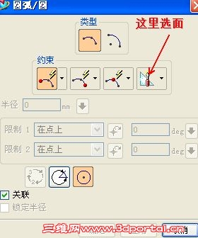

用 插入---曲线---圆弧/圆   命令    可以选择  支持面
" W! T- ?$ O  ~+ t- G2 D1 Y+ g  o, M/ N4 ?  j: I9 u
. C3 ?; r  S& _, ?. N+ s7 b& h
/ E- o7 _7 P3 K3 W5 ^. _( w
用 直线和圆弧----圆(圆心和半径) 不能选择  支持面  ,此时系统会依据内部的法则来判断一个支持面。
